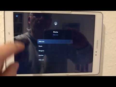

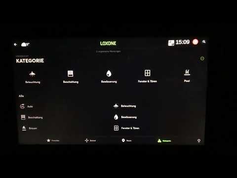

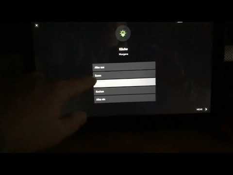

    Ich habe mir jetzt die Mühe gemacht und auch noch einmal Version 12.1 und Version 13.1 auf einem Raspberry 4 mit Quad-Core Cortex-A72 (ARM v8), 64 Bit, 1,5 GHz und 4 GB RAM zu verglichen. Auch habe ich noch einmal Version 12.1 auf dem Galaxy TabA aufgenommen.
    Die Bildqualität ist leider nicht sehr gut - aber ihr seht was ich meine...
    Auch auf dem Raspberry merkt man eine deutliche Verzögerung bei der Bedienung gegenüber der Version 12.1. Und nur zur Erinnerung: Auch die Version 12.1 war von der Performance her schon miserabel, wie unschwer zu erkennen ist. Das haben wir hier schon im Dezember 2021 (!!) gemeldet. An einem Einsatz kleinerer stromsparender Raspberrys ist nicht im Traum zu denken.
    Galaxy Tab A mit Version 13.1:
    Galaxy Tab A mit Version 12.1:
    Raspberry 4 (Quadcore 1,5 Mhz, 4 GB) mit Version 13.1:
    Raspberry 4 (Quadcore 1,5 Mhz, 4 GB) mit Version 12.1:
