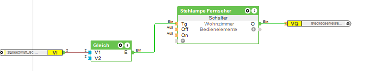

    ich habe einen virtuellen Eingang. Dahinter steckt ein Taster mit 4 Tasten. Je nachdem, welche Taste gedrückt wird, wird ein 1,2,3 oder 4 über mqtt gesendet. Dann habe ich einen Schalter in der Konfiguration der eine Steckdose (virtueller Ausgang über mqtt) schaltet. Nun versuche ich die zu verbinden.
    Lege ich den Taster auf Tg, dann klappt das Schalten. Taste 2 schaltet den Schalter. Dann muss ich eine andere Taste drücken, um dann wieder auf Taste 2 zu drücken und die Lampe auszuschalten. Eigentlich hätte ich es gern so, dass, egal, wie oft ich die Taste 2 drücke, immer ein Signal an Toggle des Schalters geht und dieser so geschalten wird.
    Alternativ auch Taste 1 einschalten und Tasten 2 ausschalten.
    Ich hoffe, ihr könnte mich auf den richtigen Weg leiten.
    So sieht es aktuell aus:

    Es müsste reichen wenn du im MQTT-Gateway in der Incoming Overview bei deinem Taster "Reset after send" aktivierst.

      Ganz lieben Dank, Loxtom577!
      Wie würde ich es realisieren, wenn Taste 1 einschalten und Taste ausschalten soll?
      Robert
        Genau wie er geschrieben hat. Im MQTT Gateway bei diesem Taster „Reset after Send“ aktivieren.

      Taste 1 auf ON und Taste 2 auf OFF.
        Er hat ja aber geschrieben, dass er mit einer Taste ein und ausschalten möchte.
