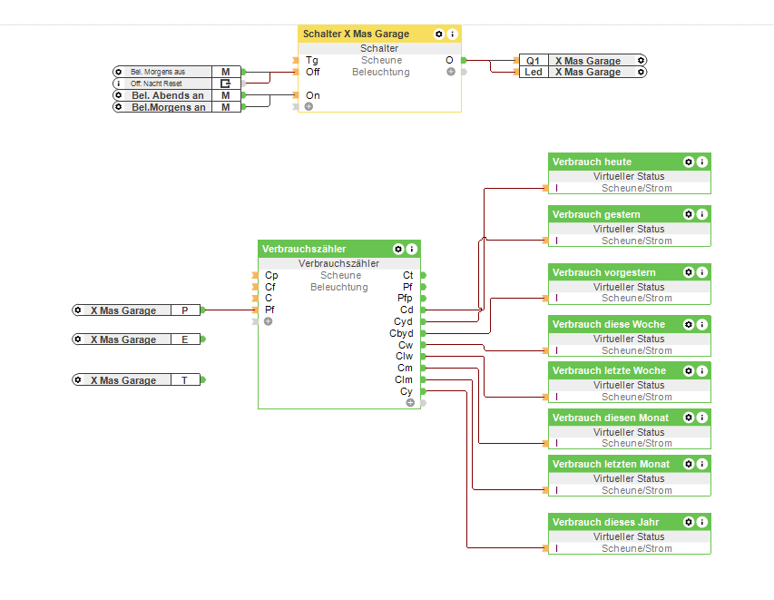

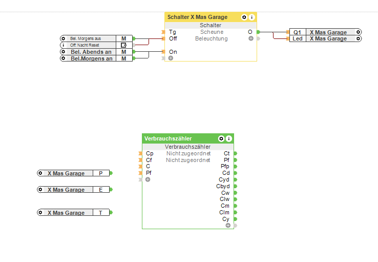

    Moin auch.
    ich stehe komplett auf dem Schlauch. Seit der Version 13 bin ich ein wenig überfrordert Zusammenhänge eigenständig zu erkennen. :-)
    Vielleicht habt ihr Lust mir zu helfen.
    Mein Ziel ist es - ganz einfach - den Verbrauch eines Smart Socket Air zu messen und aufzuzeichnen.
    Irgendwie versteh ich das Anschlussmuster aber nicht so ganz.
    Kann mir das jemand "aufzeichnen"?

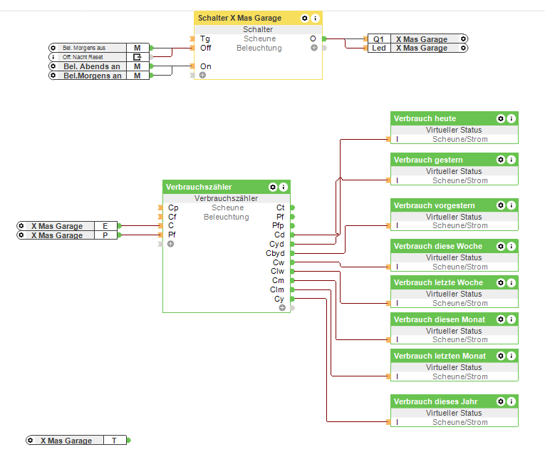

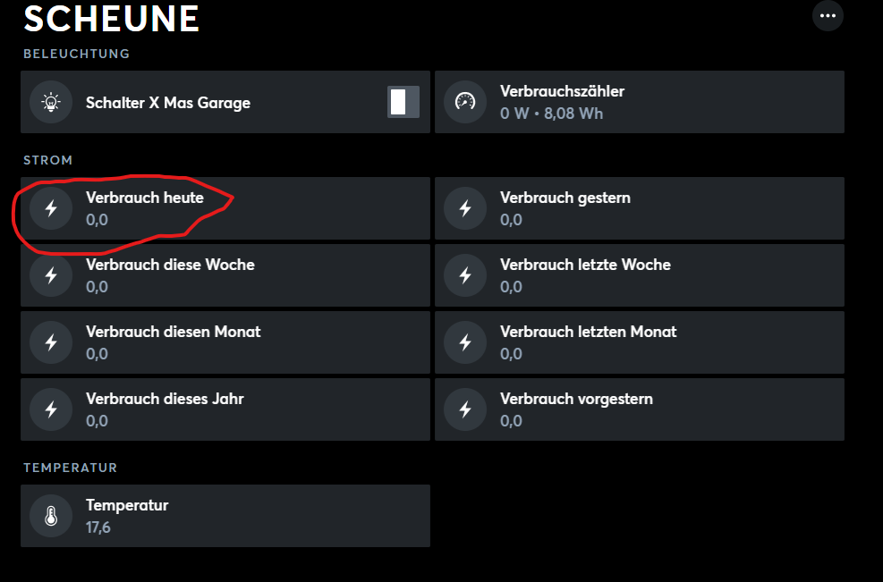

    EDIT:
    Habe in der Zwischenzeit weiter "gebastelt".
    Muss ich noch etwas tun um die Aufzeichung anzeigen zu lassen oder aktualisiert sich die erst nach Tagesende?
    (Was ja sinnfrei wäre...)

    Online Dokumentation LoxoneConfig Programmbaustein Verbrauchszähler: Realisieren Sie eine Auswertung des Energieverbrauchs.
    Hier findest alle Infos zum Verbrauchszähler.
    Dein Abs Parameter?

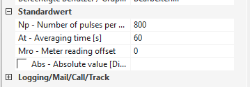

      Hallo Andreas,
      vielen Dank. Da habe ich geschaut, verstehe es aber leider nicht ganz....
      Was genau stelle ich damit ein? ("Stellen Sie sich vor ich bin drei Jahre alt...")
      Edit: Gefühlt habe ich den Abs "normal" als auch negiert jeweils einmal gespeichert, aber in der Zählung "heute" bleibt der Wert bei 0
      Hier die Einstellung:
      Klicke auf die Grafik für eine vergrößerte Ansicht  Name: grafik.png Ansichten: 0 Größe: 5,7 KB ID: 360290
      Zuletzt geändert von Dat Käthe; 09.10.2022, 19:15.
        • 3884
        Abs steht in der Doku.

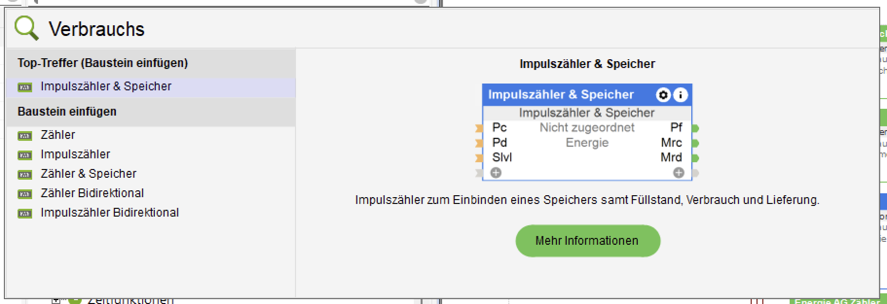

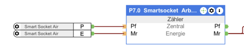

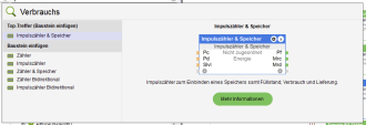

          Ich würde genau wie der Threadersteller gerne den Stromverbrauch mittels Smart Socket Air protokollieren.
          Bei mir scheitert es leider schon daran dass es den Baustein "Verbrauchszähler" in der Version 13.1 gar nicht mehr gibt?!?
Name: 2022-11-25 at 17.31.49 - Windows 11.png
Ansichten: 1092
Größe: 55,8 KB
          • Bogenhaus
            • 24.05.2020
            • 274
Ansichten: 949
Größe: 31,1 KB
            die Verbrauchszähler gibt es nIcht mehr, ist jetzt der Baustein Zähler
