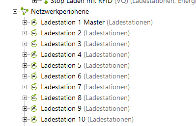

    Ich habe mehrere Ladestationen von Keba, diese brav in Lox eingebunden. Sehe im Monitor auch alle UDP Daten wie es sein soll.
    Leider kann ich Loxone nicht dazu verwenden um aus dem UDP stream etwas auszulesen und wieder an die Keba zu schicken.
    Mir geht es um die Chip ID die sich Authentifiziert.
    Jetzt habe ich mir gedacht ich installiere einen Loxberry mit NodeRED drauf und greife die Daten einfach dort ab und schicke diese dann per MQTT wieder an die Lox.
    Soweit so gut aber leider klappt das mit dem Node Red nicht recht.
    Ich Sehe im TCP Dump zwar UDP Daten aber diese kommen einfach nicht im NodeRed an.
    Hat vielleicht jemand einen TIPP für mich ? Ich sehe irgendwie den Wald nicht mehr vor lauter Bäumen. Vielen Dank im Voraus

      Guten Morgen,
      vielen Dank für deine Antwort svethi.
      Entschuldige war für mich ganz klar verständlich wenn ich von UDP spreche das ich alles sehen möchte was daher kommt.
      Programm gibt es noch kein richtiges ich habe im Flow genau den UDP Listener und ein Debug fertig, weil ich ja erstmal alle UDP Pakete möchte.
      Die Keba Ladestationen senden einen UDP Broadcast wenn ich das richtig verstanden habe und bei Werteänderung kommt auch ein Paket.
      Am Miniserver habe ich die Stationen unter Netzwerkperipherie eingefügt --> Dort sehe ich im Monitor die Daten ankommen.
      Auf meinem Loxberry sehe ich mit TCP Dump auch Daten, (mir kommt vor weniger als am Miniserver), wenn ich vom Miniserver einen UDP Befehl
      an meinen Loxberry NodeRED sende sehe ich diesen im TCP Dump und auch im NodeRED.
      Die Broadcast Daten werden mir aber nicht angezeigt und da stehe ich gerade auf dem Schlauch weil ich nicht weiß warum das so sein sollte.
      Vielen Dank

          Vielen Dank svethi für deine Antwort.
          Hmm den Broadcast empfangen doch alle Maschinen im gleichen Netz, ich teste das mal, wenn ich die Kebas von der LoxConfig wegnehme ob ich dann mehr sehe.
          Ich weiß was du meinst im Netz, vielleicht ist auch mein Broadcast Ansatz falsch mal sehen.
          Du hattes vollkommen recht sag ich ja vor lauter Wald sehe ich die Bäume nicht. Wenn ich das Gerät aus der Konfig nehme kommen auch keine UDP Pakete mehr an.
          Alles klar, dh die Lox triggert die Keba Wallboxen damit die eine Antwort geben. Hat im Monitor nach Broadcast ausgesehen und Wireshark hatte ich nicht gestartet.
          Asche über mein Haupt.
          Ja die Wallbox ist in der Lox eingebunden. Es gibt ein fertiges Netzwerkgerät dazu (Keba KeContact P30). Dort wird aber auch nur die IP eingetragen und die Lox spricht dann per UDP mit der
          Wallbox. Bzw. hatl die Wallbox mit der Lox.
          Im UDP Monitor kommen dann solche Daten an:
          Ladestation 6:7090 (10.43.80.9) {\n"ID": "3",\n"U1": 227,\n"U2": 226,\n"U3": 229,\n"I1": 15943,\n"I2": 16024,\n"I3": 16133,\n"P": 10935737,\n"PF": 999,\n"E pres": 6232,\n"E total": 77266003,\n"Serial": "20243570",\n"Sec": 12008\n}\n7B,0A,22,49,44,22,3A,20,22,33,22,2C,0A,2 2,55,31,22,3A,20,32,32,37,2C,0A,22,55,32,22,3A,20, 32,32,36,2C,0A,22,55,33,22,3A,20,32,32,39,2C,0A,22 ,49,31,22,3A,20,31,35,39,34,33,2C,0A,22,49,32,22,3 A,20,31,36,30,32,34,2C,0A,22,49,33,22,3A,20,31,36, 31,33,33,2C,0A,22,50,22,3A,20,31,30,39,33,35,37,33 ,37,2C,0A,22,50,46,22,3A,20,39,39,39,2C,0A,22,45,2 0,70,72,65,73,22,3A,20,36,32,33,32,2C,0A,22,45,20, 74,6F,74,61,6C,22,3A,20,37,37,32,36,36,30,30,33,2C ,0A,22,53,65,72,69,61,6C,22,3A,20,22,32,30,32,34,3 3,35,37,30,22,2C,0A,22,53,65,63,22,3A,20,31,32,30, 30,38,0A,7D,0A
