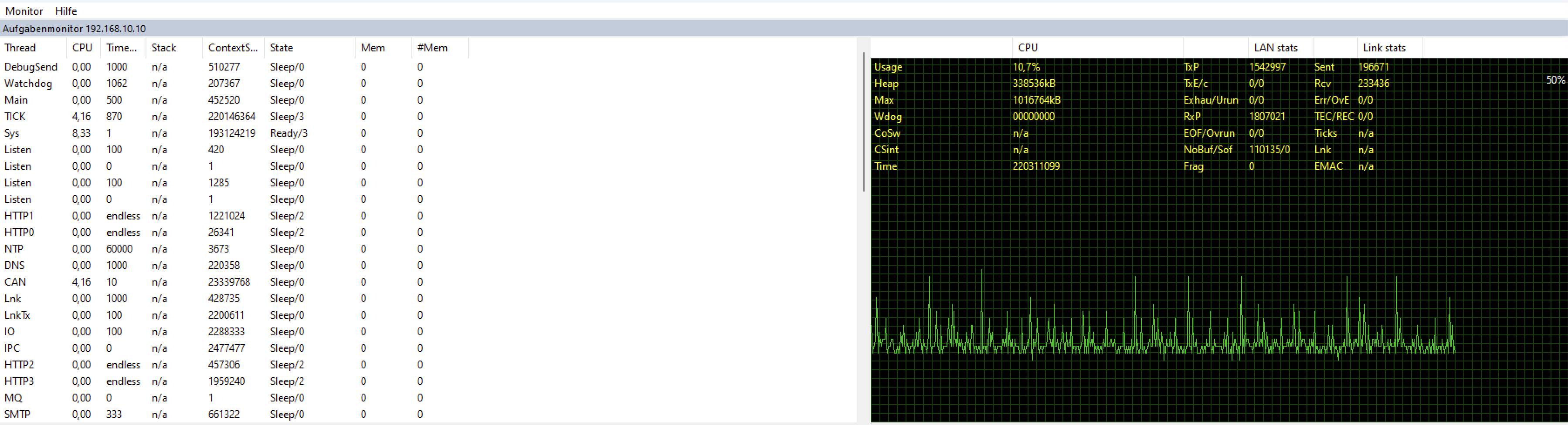

    mein Miniserver GEN2 zeigt neuerdings einen Auslastung von 90-91% in der Config an.
    Den Loxone Monitor bringe ich leider auf meinem Mac mit Parallels Desktop nicht zum laufen... wenn hier jemand einen Tipp hat wäre ich auch dankbar.
    Über die Browser befehle habe ich die CPU Last und den Arbeitsspeicher mitverfolgt:
    CPU Auslastung meistens zwischen 10-20%
    Arbeitsspeicher ca. 35%
    Sollte ich mir sorgen machen?
    Außerdem ist mir aufgefallen, dass das Speichern in den Miniserver manchmal ewig dauert, ich hab das Gefühl, das das nur auftritt, wenn ich Statistiken am Laufen habe.

      OK Bausteine hab ich einige, aktuell ca. 8500 ^^
      Dafür würde aber eigentlich ein Miniserver Go ausreichen oder?
      ​Hab jetzt doch noch den Monitor zum laufen bekommen (Netzwerkeinstellungen waren bei Parallels falsch)

          So zweiter Miniserver is drinnen (Miniserver V2)
          Hab am GW-MS nur mehr die Grundprogrammierung Licht, Beschattung, Alarm, etc. und am Client-MS alle Netzwerkteilnehmer (Heizung, Lüftung, PV) sowie alles was eine Statistik generiert und was nicht für den Grundbetrieb im Haus erforderlich ist.
          Auslastung GW 94% - CPU im Mittel 10% - Arbeitspeicher 30%
          Auslastung Client 18% - CPU im Mittel 6% - Arbeitspeicher 25%
          Die Auslastung in der Config kann dann in dem Fall ignorieren oder? Neue logiken werde ich ab jetzt immer auf dem Client-MS Programieren.
          Oder sollte ich noch weitere Logiken auf den Client verschieben?
