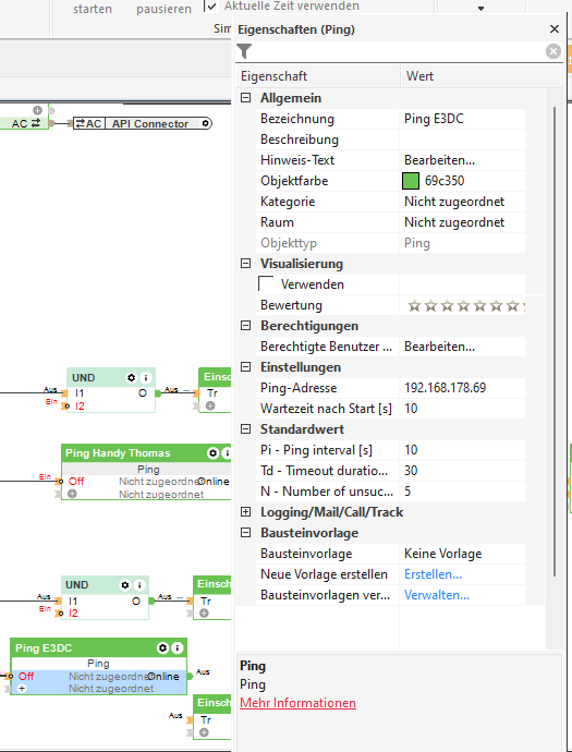

    Ich versuche gerade über den Ping Baustein diverse Netzwerkadressen an zu pingen.
    So wie ich das verstehe, gibt man die Netzwerkadresse vom Handy, TV, Wechselrichter etc. ein und der der Pingbaustein gibt am Ausgang online ein/aus raus, je nachdem ob das Gerät online ist!
    Ist das so korrekt?
    Bei mir funktioniert das leider nicht. Muss man da zusätzlich noch etwas aktivieren?
    Kann es sein, dass das mit dem Miniserver Gen1 nicht funktioniert?
    Danke schon mal im Voraus für konstruktive Antworten

        Ok, danke mal für die schnelle Antworten. Dann sollte es also funktionieren, tut es aber nicht :-( Der Ausgang sollte ja auf ein gehen, sobald das Gerät im im Netzwerk verninden ist richtig?
        Habt ihr noch ideen, was man da falsch machen kann?

          Welches Signal liegt den am Eingang Off an nicht das du ihn ausgeschaltet hast?

              Im Bild in Post 1 ist der Eingang negiert und steht auf EIN. In der Folge wird kein Ping ausgeführt.

                Schäm, ja der Eingang war negiert, daher deaktiviert.
                Jetzt läufts, danke. Dann werde ich mal abhängig von der Anwesenheit der Handys einen An-Abwesenheitsmodus programmieren.
