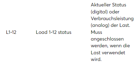

        loxy Hast du am Eingang L* was angehängt. Wenn ich dort die Leistung anhänge wieviel der Eingang gerade verbraucht dann habe ich immer einen Bezug. Wenn ich den Eingang weglasse dann passt es. Wie kann man selber den Eingang aktivieren? Möchte nicht das der Heizstab immer heizt? Hast du einen 2ten Ausgang auch schon angeschlossen. Ich habe hier die Wallbox aber leider will die immer 3,7 kW obwohl ich nur 0,5 gerade Erzeuge.

            loxy Ja genau. Wenn ich am Eingang auch nichts anhänge dann funktioniert es. Wenn ich die tatsächliche Last dann mit angebe dann habe ich immer einen Bezug.
            Wallbox ja genau so ist es.
              • 4612
              Die Eingänge sind für die Rückmeldung der aktuellen Leistung gedacht die stufenlos geregelt werden bzw. 0 oder 1 bei den herkömmlichen Relais usw.

              Für die spontane Aktivierung musst du die jeweilige Prio Nr. an den Eingang Prio legen was ich mich erinnern kann.
              Wenn die Warmwasserbereitung nicht laufen soll muss sie extern/zusätzlich deaktiviert werden.
              Wallbox hat verschieden Modi wo sie trotzdem laden kann.

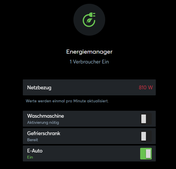

                      Wenn man auf den Demoserver schaut sollte da noch was kommen.
                      Da muss es noch eine Interaktion zum Smart Grid Eingang von z.B. Miele geben.
                      Klicke auf die Grafik für eine vergrößerte Ansicht  Name: image.png Ansichten: 0 Größe: 27,7 KB ID: 362408
                      Beim Gefrierschrank schalten sie hoffentlich nur den Superfrost...
                      Hast ein paar Shot´s zu deiner Programmierung?​

                        Generell ist der Energiemanager dafür gedacht die generelle Freigabe/Blockierung zu liefern.
                        Sprich, wenn genügend Leistung vorhanden, dann gibt es vorerst eine Freigabe für den entsprechenden Verbraucher, ob dies dann sinnvoll ist musst du mit einer Regelung die nachgeschaltet ist realisieren.
                        so steht es auch auf der Loxoneseite.
