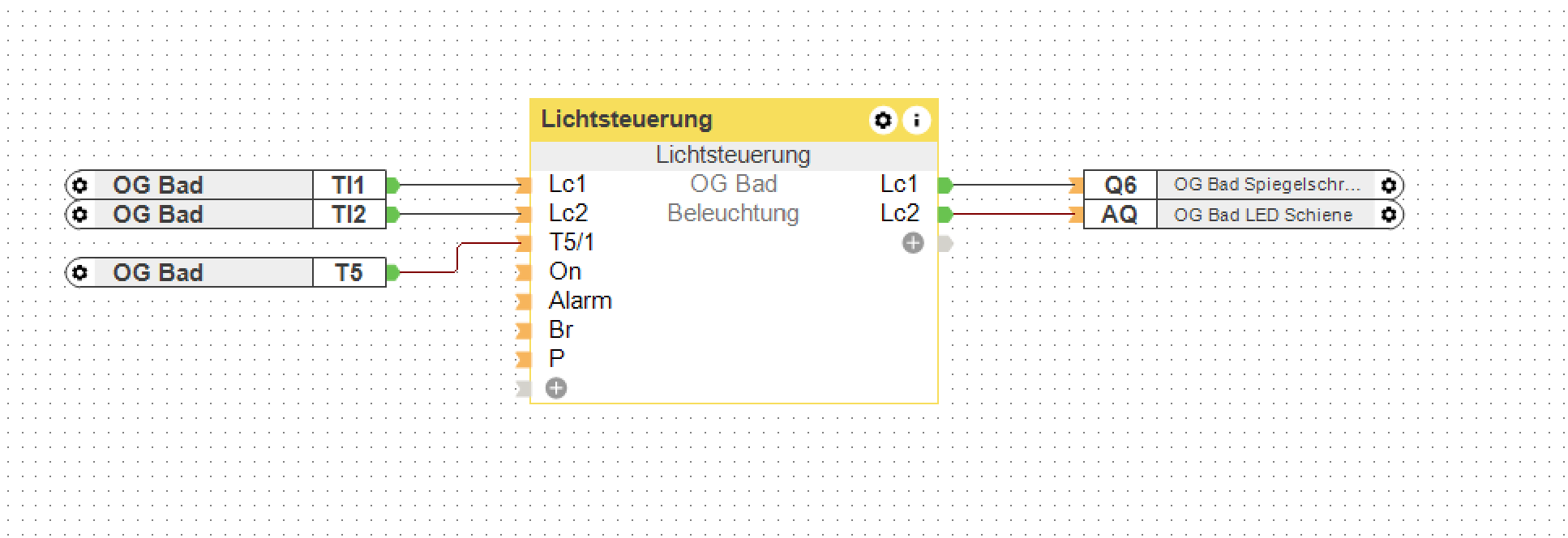

    ich bin gerade dabei meine relativ einfache Loxone Installation in Betrieb zu nehmen und stosse jetzt so nach und nach auf Probleme bei denen ich nicht mehr wirklich weiterweiss. Für Hilfe wäre ich dankbar. Ich habe hier schon einige Zeit passiv mitgelesen, aber nun finde ich per Suche leider nichts mehr.
    Folgende Rahmenbedingungen:
    - Badezimmer
    - Loxone Touch Tree Schalter
    - Spiegelschrank an normalem Relay
    - LED Schiene an Dali Extension
    Aktuell ist es so belegt, dass mit T5 T5/1 angesteuert wird und man mit I1 und I2 den Spiegelschrank bzw. die LED Leiste an/aus schalten kann.
    Gibt es eine Option I3 so zu belegen, dass man durch langes Drücken nur die LED Leiste dimmt oder kann man I4/5 so belegen, dass man damit dimmen kann? Wenn ich dimmen aktuell auf I3 lege dimmt zwar die LED Leiste aber der Spiegelschrank geht aus... Via App ist mir das schon klar ich möchte das aber auf den Tasten haben.
    Klicke auf die Grafik für eine vergrößerte Ansicht  Name: Screenshot 2022-10-28 221404.png Ansichten: 0 Größe: 33,8 KB ID: 363092

    Hallo, wenn die Eigenschaft Ao auf 1 gesetzt wird, bewirkt ein Langzeitklick an Eingang Lc2 eine Dimmung an Ausgang Lc2.
