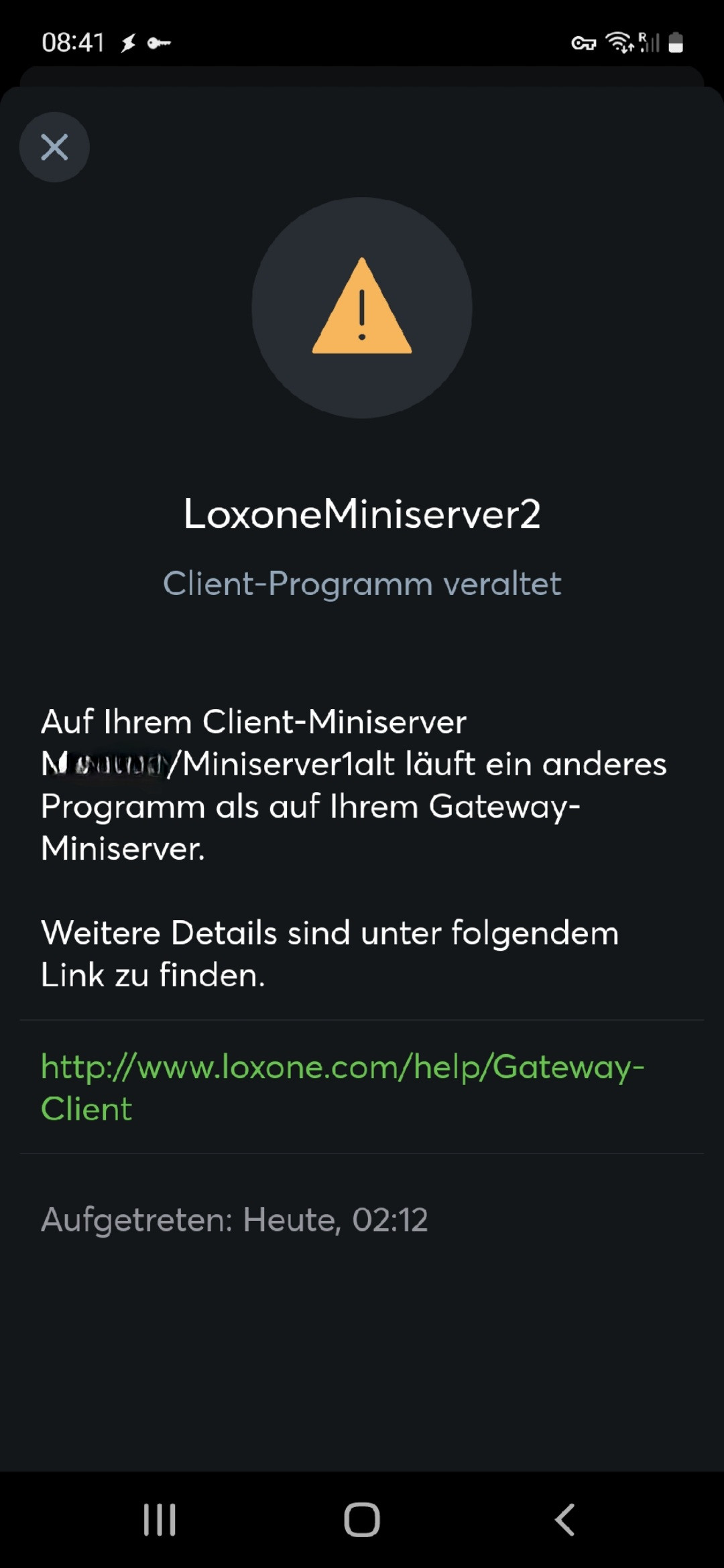

    Moin,
    ich habe folgende Fehlermeldung erhalten.
Ansichten: 606
Größe: 134,6 KB
    Ich würde ggf jetzt Unterstellen, dass es durch die Umstellung der Uhr passiert ist.
    Habt Ihr auch solche Meldungen erhalten?
    Oder jemand eine Idee woran das liegen kann?

      • 7442
      Genau die gleiche Fehlermeldung habe ich seit heute Nacht auch.
      Loxone schafft es irgendwie nie die Uhrzeitumstellung hin zu bekommen.
      Fairer weise muss ich sagen das ich auf letzten Beta 13.1.10.27 bin.
      Neustart und Config neu speichern hat nicht geholfen.

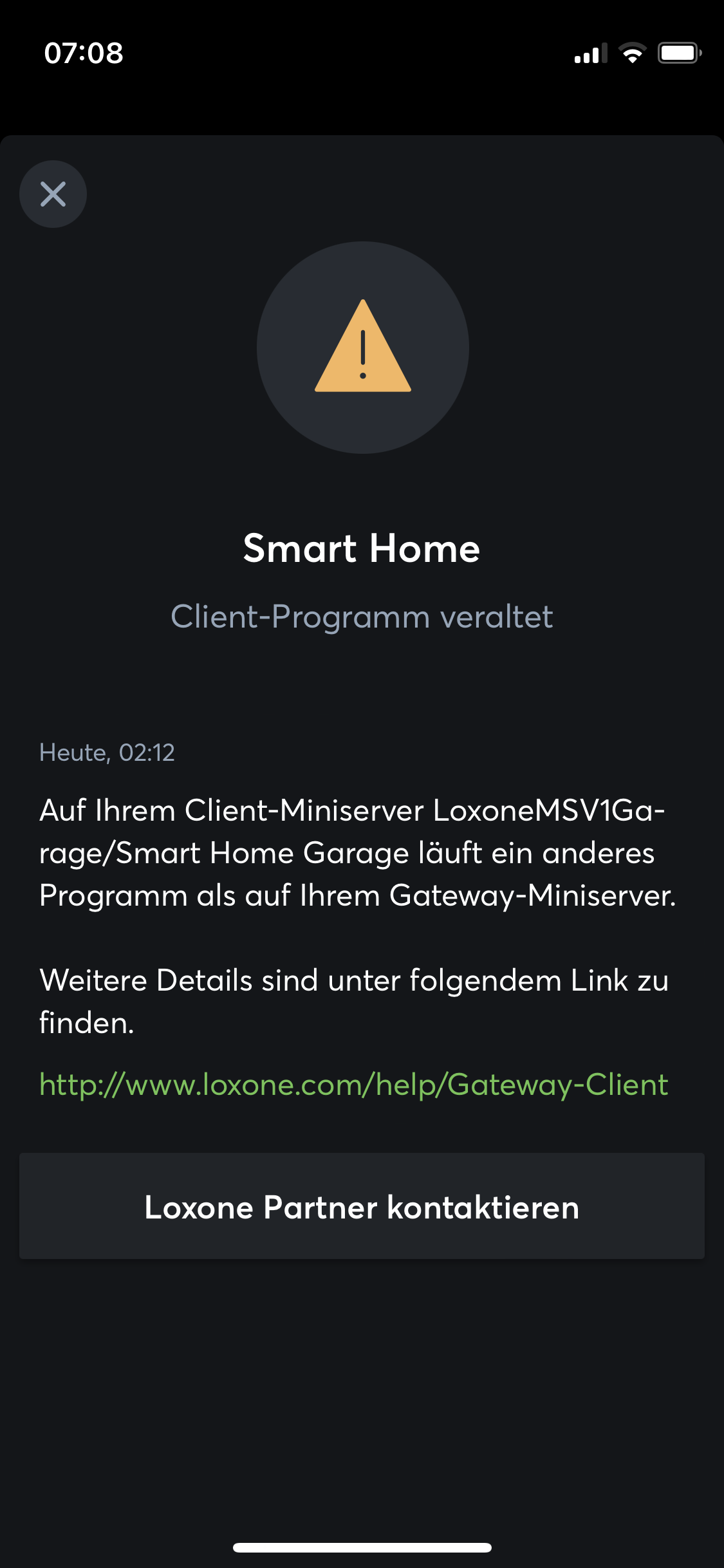

          • 2661
          Korrektur vom Handy aus...
          Hatte das vorab nicht sofort gesehen und eben den orangen Hinweis wahr genommen...
          Jap auf der 13.1.10.17 mit Client gateway mit MS v1 und MS v2 kommt das hier auch...
          Auch für mich nicht verständlich... ein Release, was zwei Wochen vor einer Zeitumstellung kommt, sollte dies besonders auf dem Schirm haben...
          Kann denn so etwas wirklich triviales, was jedes noch so dummes device hinbekommt, nicht einfach mal funktionieren ?
          Manoman...
Ansichten: 504
Größe: 198,1 KB
          Zuletzt geändert von simon_hh; 30.10.2022, 08:49.

                • 2581
                Einmal neu rein speichern und die Meldung ist weg…. außer der Meldung passiert ja auch nichts, daher locker bleiben
                  Hat bei mir nicht gereicht, ist aber inzwischen auch weg seit 10-15 Min.

                    • 2581
                    Programm so verändern, das Config nicht identisch ist und dann neu rein speichern, das hilft bei mir.

                  • HRA
                    • 1037
                    Bei mir hat auch nur das Ändern der Config und Neueinspielen etwas gebracht.
                    Nur Neustart bzw. nur Neueinspielen war vergeblich

                        Bei mir das selbe, ich habe bei Miniserver gen1 Zeit auf manuell umgestellt und an Miniserver übertragen.
                        Seit 24 Stunden kein Fehler mehr.

                          Hatte das Thema auch.
                          Programm raus laden, irgendwas ändern (reicht auch nur ein paar mm verschieben), reinspeichern und klappt wieder.

                            Beim 3 mal ging’s bei mir auch.
                            Hätte vielleicht bei den ersten beiden Malen 2-3 Minuten warten sollen
