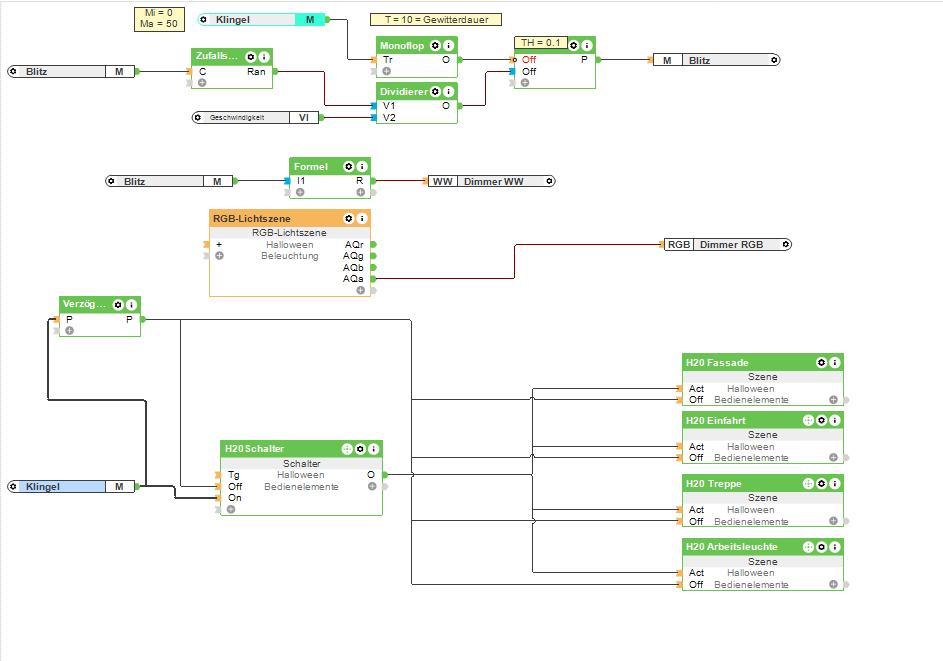

    ich habe folgendes Problem, da ich mal wieder an der Halloween Config verzweifle.
    Einen LED-Streifen habe ich bereits mit der Blitz-Config aus dem Forum erfolgreich integriert.
    Dieses funktioniert auch, sobald die Klingel betätigt wird.
    Jetzt sollen zeitgleich auch 4 Licht-Szenen (2x Dimmer Extension / 2x Relay Extension) aktiviert werden. Leider werden die Szenen immer erst knapp 40 - 80 Sekunden später aktiviert, statt mit dem Klingeln.
    Hat jemand eine Idee, woran das liegen könnte?

    Hallo, könnte sein, dass in den Szenen Programmabläufe "Warten für x Sekunden" vorhanden sind.
