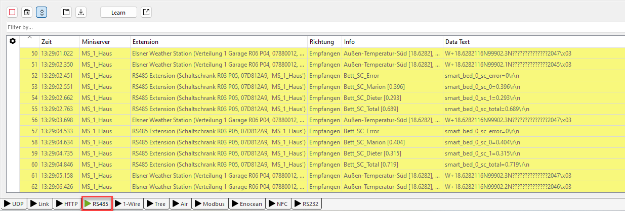

    Ich hoffe, jemand kann überprüfen, ob die RS485-Erweiterung/der RS485-Monitor in v13.1.10.19 einwandfrei funktioniert.
    Seit dem Upgrade sehe ich keine Aktivität mehr im Monitor. Aktionen, die ich zuvor mit einem Actuator (in v12.2.12.1) ausgelöst habe, zeigen jetzt keine Aktivität im Monitor.
    Ich bin etwas ratlos...​
    • 7661
    Funktioniert ohne Probleme...
Ansichten: 544
Größe: 67,3 KB

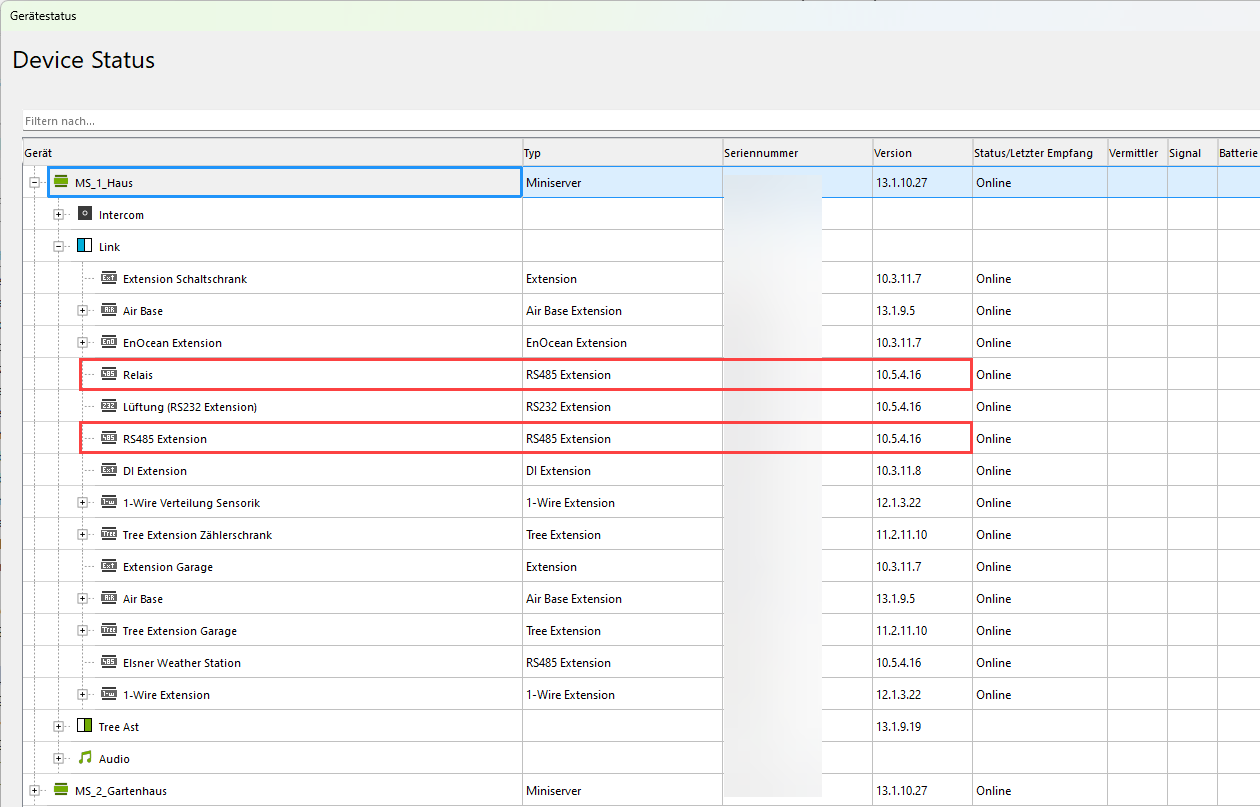

      Seltsam, aber die Konfiguration scheint mir fehlerhaft zu sein. Ich kann die Schaltfläche "Abspielen" nicht auswählen (wo auf Ihrem Bild die rote quadratische Schaltfläche "Stopp" zu sehen ist). Mein grünes Dreieck bleibt einfach grün. Die Schaltfläche "Lernen" reagiert ebenfalls nicht.
      Die RS485-Erweiterungen melden über den Gerätestatus, dass sie auf v10.5.4.16 sind. Ist das bei Ihnen auch der Fall?​
        • 7661
        Firmware Version ist auch v10.5.4.16
        Allerdings bin ich schon auf Config 13.01.10.27

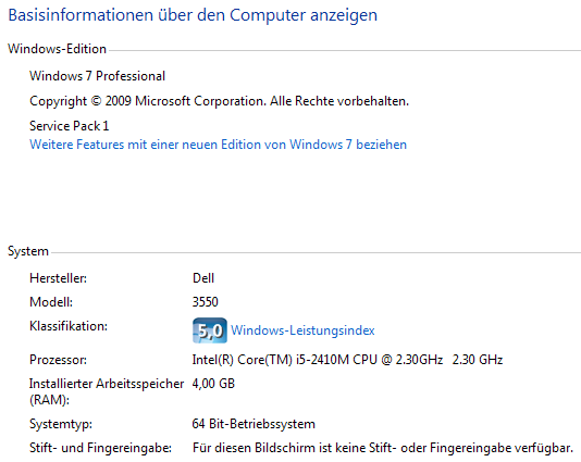

              Bei mir Windows 7 und AMD Radeon bzw. Intel HD Grafik.
Ansichten: 411
Größe: 23,5 KB
Ansichten: 396
Größe: 3,9 KB
              Ich kann nicht glauben, dass es an der Grafikkarte liegt. Wieso sollte den das Monitorfenster einen anderen Betriebsmode der Grafikkarte nutzen?
              Sonst funktioniert doch alles mit der Loxone Config.
              Ich denke es liegt eher am MS Gen.1, wenn der vielleicht schon eher ausgelasstet, gibt es Probleme mit dem Timeing.
