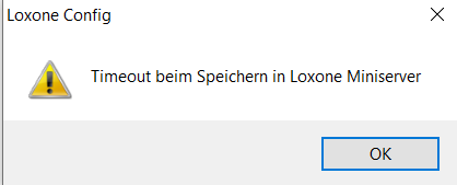

        Nun haben wir zwei neue Probleme:
        1) Beim einspielen einer Config erscheint eine Fehlermeldung "Timeout beim Speichern in Loxone Miniserver"
Ansichten: 408
Größe: 6,5 KB
        Nach Bestätigen lädt der MS aber dennoch die Config und es scheint alles zu funktionieren
