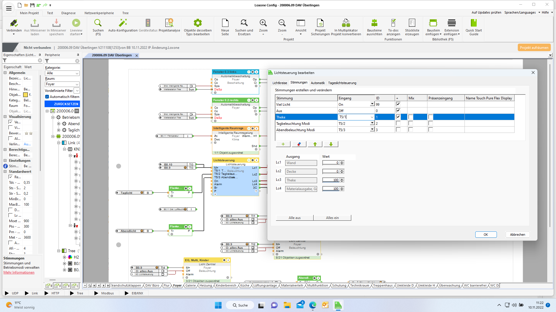

      Hallo Mango,
      besten Dank
      das habe ich auch schon versucht aber ohne Erfolg.
      Wenn der Baustein aus ist funktioniert es z.B. direkt die ID 2 auslösen mit Eingang T5/3.
      Wenn aber eine Stimmung aktiv ist und es wird z.B. Eingang T5/2 ausgelöst schaltet er nicht auf die hinterlegte ID1.

        Zeig mal bitte die Einstellungen von dem Lichtbaustein

          Hallo Mango
          anbei Einstellungen

          • Mango
            Mango kommentierte
            Setze bei ID 2+3 den Haken bei Mix, dann wird die Stimmung dazu gemischt. Oder du setzt bei den beiden den Haken bei Präsenz
