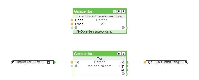

    Ich habe mein Garagentor via Taster an Loxone angebunden. Ich kann das Garagentor nun mit der mitgelieferten Fernbedienung im Auto, mit dem Wandtaster in der Garage, in der Loxone App und mit der Doorbird über das 2.Relais öffnen u. schliessen.
    Zusätzlich ist ein Fensterkontakt Air montiert. Hier habe ich jedoch das Problem dass mir Loxone oft nicht den korrekten Status (offen/Geschlossen) ausgibt weil ich das Tor ja auch anderweitig bediene.
    Wie kann ich es realisieren, dass Loxone den korrekten Status erkennt und über die Visualisierun darstellt?

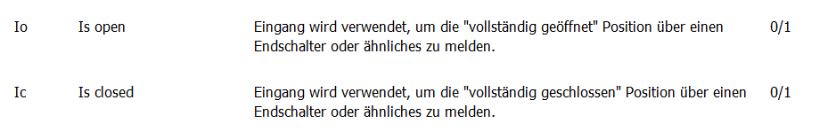

    bei meinem Tor benutze ich diese zwei Eingänge:
Ansichten: 490
Größe: 8,2 KB

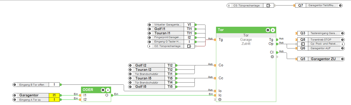

      • 4612
      Bausteine richtig mit den Eingängen füttern:
Ansichten: 762
Größe: 56,8 KB
