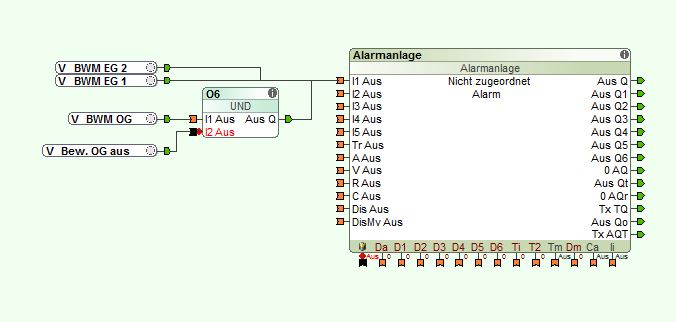

    ich bin jetzt auch ganz neu in der Loxone Welt angekommen (gestern ist der MS angekommen) und bin schon ganz hin und weg von dem System :-).
    Ich wollte mit einem "Alarmanlagen" Projekt bei uns zuhause anfangen.
    Mit dem Alarmbaustein komme ich soweit auch klar und erste Tests haben 1a funktioniert.
    Jetzt gibt es aber in der App beim Scharf/Unscharf schalten zwei Varianten -> mit und ohne Bewegungsmelder.
    Das kann ich auch ganz gut gebrauchen. Ich wünsche mir jetzt aber noch eine dritte Variante dazu, bzw. meine Varianten sollten wie folgt lauten:
    -> mit ALLEN Bewegungsmeldern (auch die im OG) / nur mit EG Bewegungsmeldern (OG Melder sollen ignoriert werden) / ohne Bewegungsmeldern (also nur Fensterkontakte überwachen).
    Kann man diese Varianten dementsprechend in dem Baustein anpassen (wenn ja wo??), oder ist der so fest und fertig?
    In welche Richtung müsste ich denken/suchen um mein gewünschtes Ziel zu erreichen?
    Danke für eure Hilfe!

      Ich hab's nicht ausprobiert aber vielleicht klappt es so: Erstell dir zwei Alarmbausteine, je für EG und OG und dann noch virtuelle Eingänge für "Alles scharf" und "nur EG scharf". Letztere benutzt du dann in der Visualisierung zum Aktivieren der Alarmbausteine.

        du brauchst keine 2 Alarmbausteine. Kombiniere deine BWM, die du exkludieren möchtest, jeweils mit einem UND Baustein in Verbindung mit einem virtuellen Eingang (in Visu). Somit kannst die BWMs deaktivieren wenn du Sie nicht benötigst. Die BMW EG.. und OG musst du selbstverständlich mit deinen BWMs ersetzen

          Danke für die Ideen zu dem Thema. Spontan finde ich die "Und" Lösung recht praktisch.
          Allerdings ist es halt "ein Klick" mehr (Luxusproblem), als wenn es eine weitere Variante in dem Baustein wäre, aber das geht anscheint ja nicht.
          Ich bau das nachher mal ein, und mal schauen wie es dann optisch in der App ausschaut.

                Die UND-Variante hat den Nachteil, dass im Alarmbaustein der auslösende BWM nicht mehr korrekt angezeigt wird. Es wird dann das UND-Glied als Alarmgrund angezeigt.
                Ich würde dann auch auf 2 Alarmbausteine tendieren.

                  Man könnte dem UND ja den gleichen Namen (BWM OG) geben dann wird dieser bei Alarm angezeigt.
                  Möchte man dazu auch noch eine Kategorie- und Raum- Anzeige, ginge dies über einen Merker mit dem gleichen Namen.
