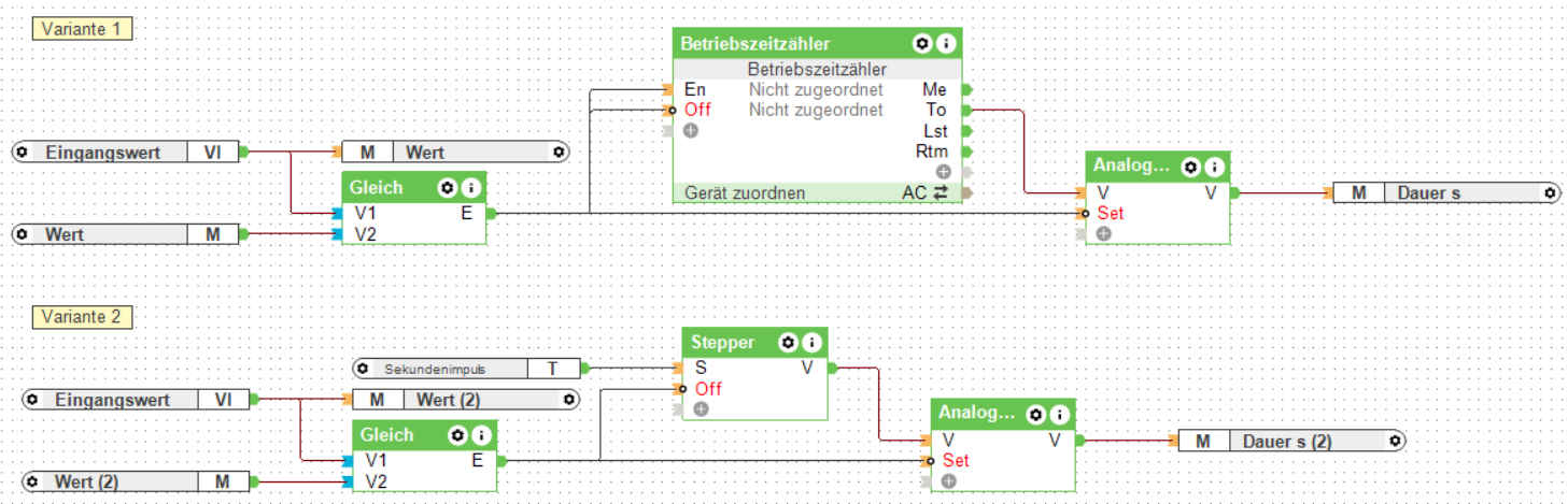

    ich stehe gerade etwas auf dem Schlauch.
    Ich habe einen Messwert und diesen frage ich z.B. sekündlich ab. Nun will ich die Zeit (in s) haben, die zwischen den zwei unterschiedlichen Messwerten liegt.
    Kann mir jemand weiterhelfen?

    Ich hab das gerade selbst gesucht und nichts auf Anhieb gefunden. Bin dann experimentierfreudig geworden:
    Versuch mal:
Ansichten: 263
Größe: 31,1 KB
    Am Flankendetektor hab ich den Messert. Der ist per Default = 1 und "zuckt" in meinem Fall kurz auf 0 wenn ein Puls kommt.
    Dann gibts unter Zeitfunktionen bspw. den Unix-Timestamp. Mir reicht ein Sekundengenaues Zeitfenster völlig aus.
    (Ich meine Richtung unter 4ms wirds wegen SPS Unterbau schwierig, das hab ich aber auch nur flüchtig gelesen und muss nicht zwangsläufig stimmen :-))
    Ist nur so in 5 Minuten mal herum experimentiert, aber eventuell hilft es ja ...
      Im Prinzip macht genau das der Betriebszeitzähler. Du schaltest ihn „Dauer-An“, bei Wertänderung resettest du ihn einfach. Wartungsintervall lässt du leer.
      Die Wertänderung erkennst du mit dem bekannten Merker-Vergleichs-Workaround.

        Das war es, danke.
      • 5169
      ​Ich war da zwischenzeitlich auch noch auf Lösungssuche
      Hier 2 Varianten, wobei ich auch wie Christian Fenzl schon geschrieben hat, dem Betriebszeitzähler den Vorzug geben würde

        Stimmt, der Betriebszeitenzähler ist definitiv eleganter
