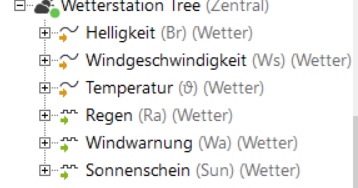

    ich habe eine Loxone Wetterstation und den Wetterservice - kein Loxberry.
    Nun möchte ich das beim Verlassen des Hauses ein TTS ausgegeben wird, wenn in den nächsten 12h Regen vorhergesagt ist.
    Die umsetzung ist mir soweit klar, allerdings scheitere ich daran die Vorsorge Infomation in der Config zu haben.
    Diese wird zwar in der App angezeigt, aber ich finde kein entsprechenden Ausgang in der Config.
    Kann mir jemand sagen, wie ich den entsprechenden Ausgang finde?
    Vielen Dank!
    Christian

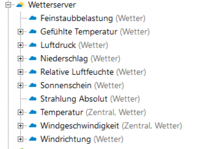

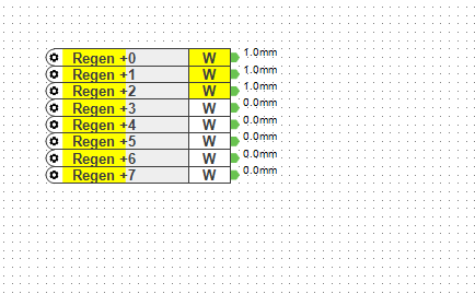

    Beim Punkt Wetterserver kannst du neue Wetter-Datenpunkte anlegen. Diese haben bspw. auch Niederschlag und Zeitoffsets zur Verfügung. Leider kann ich dir grad nicht sagen, ob du dir diese Abfrage für jede Stunde bis +12h machen musst oder ob dir der Punkt mit +12h reicht.
    EDIT: Schein so zu sein, dass du für jede Stunde einen Status auslesen müsstets.

      Vielen Dank, jede Stunde auslesen bedeutet ich Brauch irgend eine Logik die mir die Einzelwerte sinnvoll zusammenbaut.. gibt's da nix einfacheres?
      Ansonsten muss ich das wohl so tun ..
      Danke für die Info
      • maxw
        maxw kommentierte
        Einfach alle über ein ODER zusammenfassen, dann bekommst du Regen JA / NEIN heraus.

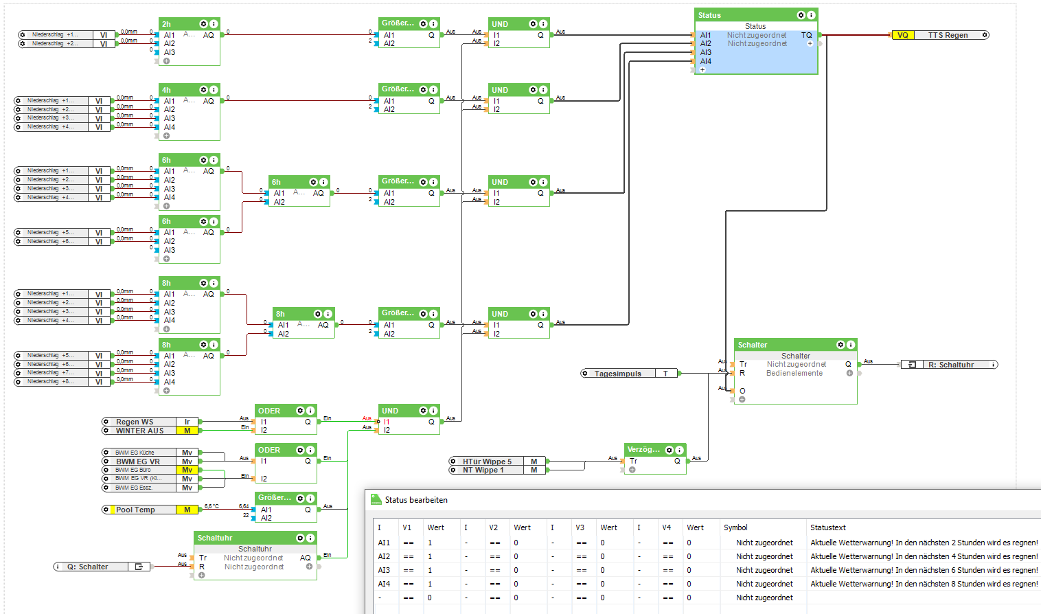

      Einen bevorstehenden Niederschlag wird bei Anweseneit / Bewegung in der Sommersaison wie folgt ausgelöst Klicke auf die Grafik für eine vergrößerte Ansicht
Ansichten: 224
Größe: 149,6 KB
ID: 368064 , et voilà....
