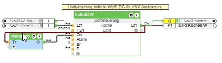

    Einschalthelligkeit Lichtsteuerung
    Gibt es eine einfache Möglichkeit die Helligkeit beim Einschalten festzulegen? Ich nutze einen Impuls am Lc1 zum Ein-/Ausschalten und zum Dimmen.
    Beim Einschalten soll ein fester Wert (z.B. 20%) aufgerufen werden, der anschließend durch Tastendruck dimmbar ist von 1-100%.
    Oder muss ich da selbst eine Logik dranbauen, z.B. bei steigender Flanke am Eingang Lc1 wird über einen Statusbaustein der gewünschte Wert an Br übergeben? Aber blitzt das Licht dann kurz auf?
  • marcb
    • 19.08.2017
    • 309
    OK, hab die Lösung: nicht Br (das ist die aktuelle Helligkeit für den Schwellwertschalter im Bewegungsmelder) sondern die Stimmung ON wird über ein Monoflop getriggert.
    Die Trigger Mood Eingänge z.B. T5/1 dürfen nicht genutzt werden weil sonst bei mehreren Impulsen die Eingänge durchschalten.
