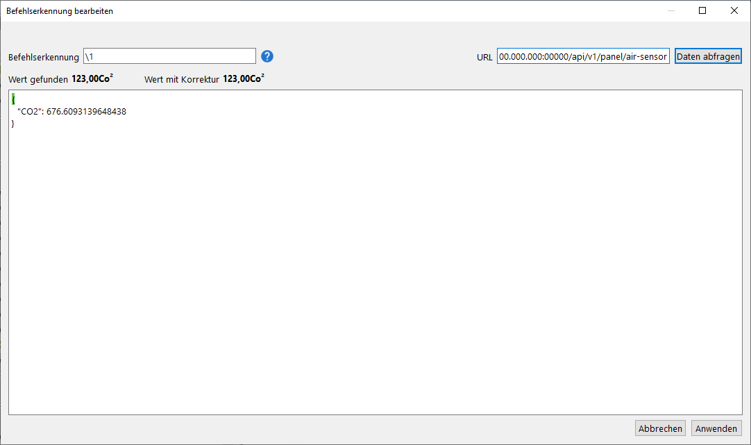

    ich versuche seit einiger Zeit einen Co2 Sensor per virtuellen http Eingang abzufragen.
    Kopiere ich den Befehl http://192.000.000.000:00000/api/v1/panel/air-sensor im Browser erhalte ich
    "CO2": 490.631103515625
    zurück.
    Im virtuellen http Eingang steht "http://192.000.000.000:00000/api/v1/panel/air-sensor" der Befehl wird auch richtig empfangen aber ich weiß nicht welche Befehlskennung ich verwenden muss.

    Response body
    Download
    "CO2": 492.0658874511719
    } Response headers
    content-length: 32 content-type: application/json; charset=utf-8 date: Wed30 Nov 2022 10:20:19 GMT server: Kestrel

    Habe alles versucht und komme zu keinem Ergebnis,Vieleicht könnt ihr mir auf die Sprünge helfen?
    Danke für eure Hilfe!
    • 4612
    "CO2": \v

      Das war es
      Vielen Dank Alex
