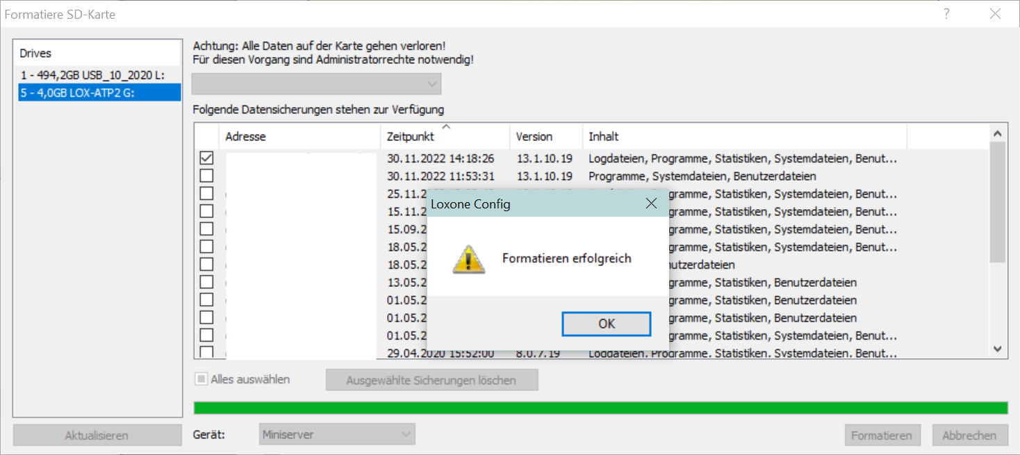

    ich wollte heute eine SD-Karte formatieren und gleichzeitig eine Sicherung drauf spielen. Alles scheint zunächst erfolgreich gelaufen zu sein, so jedenfalls die Meldung.

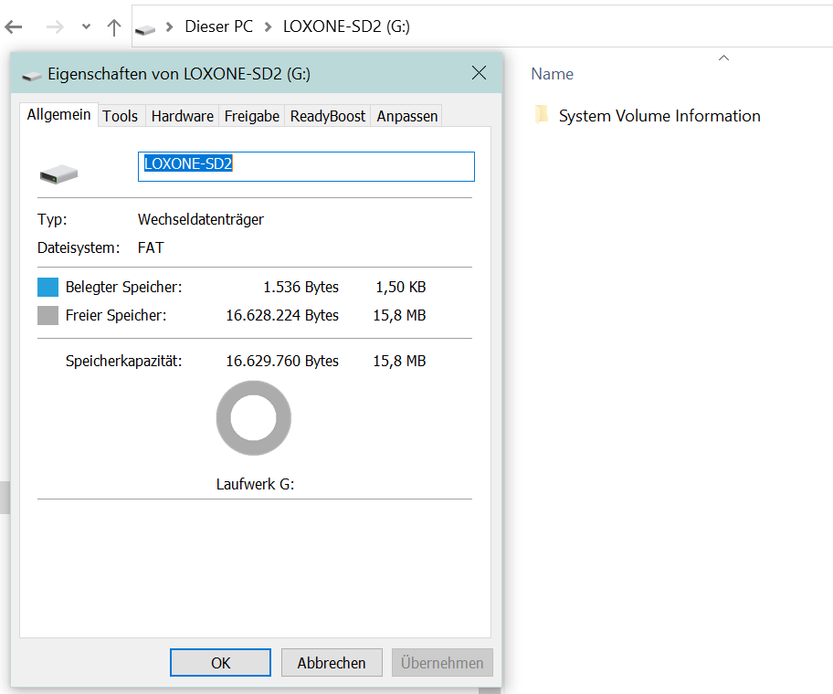

    Tatsächlich ist folgendes passiert:
    • Loxone hat die SD-Karte umbenannt: von LOX-ATP2 in LOXONE-SD2
    • Die Karte enthält nur den Ordner "System Volume Information"
    • Die Speicherkapazität der Karte beträgt nur noch 15,8 MB (Eigenschaften im Windows-Explorer).
    Ich habe das bei 2 Karten durchgespielt, die beide schon erfolgreich im Einsatz waren (ATP 4 GB; Kingston Industrial 8 GB). Beide wurden zerlegt.
    Das positive ist, dass sich die Karten mit dem Tool "SD Card Formatter" wieder herstellen lassen.
    Wieder mal sehr, sehr abenteuerlich ...
    Gerd
    ERGÄNZUNG: Der Fehler trat erst auf, als ich vor einigen Tagen den MS Gen 1 gegen den MS Gen 2 ausgetauscht habe (jeweils mit v13.1.10.19).
    Klicke auf die Grafik für eine vergrößerte Ansicht  Name: 2022_11_30_ATP2_Formatierung_erfolgreich.png Ansichten: 0 Größe: 182,1 KB ID: 369184 Klicke auf die Grafik für eine vergrößerte Ansicht  Name: 2022_11_30_ATP2_SD-Karte_zerlegt.png Ansichten: 0 Größe: 36,8 KB ID: 369183

    • 2559
    Ich glaube nicht dass das ein Fehler ist. Der Miniserver Gen2 basiert auf Linux und wenn ich mich recht erinnere legt das Format Tool einfach Partitionen an, die Windows nicht lesen kann. Hab gerade mal geschaut. "Normale Tools" wie der Windows Explorer oder das Festplattendienstprogramm unter MacOS zeigen nur die 15-16 MB an:

    Die Karte ist aus meinen Test-Miniserver Gen2 und läuft problemlos.
