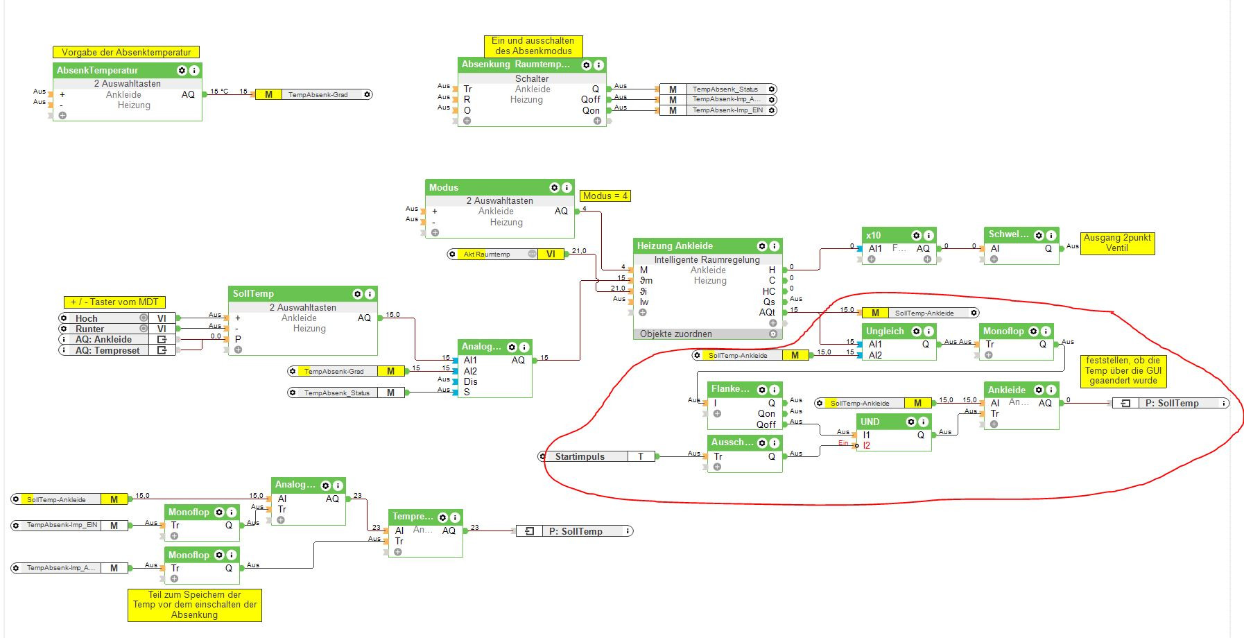

    moin an alle,
    ich habe versucht über einen MDT taster die raumregelung zu steuern.
    funktioniert soweit eigentlich wie es soll.
    Mein problem ist allerdings, dass bei einem neustart des MS die temperatur nicht beibehalten wird.
    habe die konfig mal angehängt.
    zur beschreibung, es gibt einen schalter zur temp absenkung - mit dem ich die raumregelung auf einen absoluten wert einstellen will. de temp soll sowohl über die GUI als auch über den MDT eingestellt werden können. damit die temp auch auf dem MDT angezeigt wird wenn sie über die GUI geändert wurde, habe ich den rechten teil gebaut.
    es muss irgendwie am rechten teil der konfig liegen - "feststellen, ob die Temp über die GUI geaendert wurde​" denn wenn ich diesen link zum solltemp P eingang wegnehme - wird die temp bei einem neustart beibehalten. habe schon versucht - über den neustartimpuls das triggern des ananlogspeichers zu verhindern - geht aber auch nicht :-(
    habt ihr ne idee?
    Klicke auf die Grafik für eine vergrößerte Ansicht  Name: MDT-Heizung.jpg Ansichten: 0 Größe: 255,2 KB ID: 369735
    danke euch schonmal :-)

    Hallo, so auf die Schnelle fällt mir dazu ein dass ich auch Probleme hatte mit Merken wenn ich diese so verwendet habe wie du rechts.
    Ich würde vorschlagen dir über einen Analogspeicher die letzte Temperatur bei einer Veränderung abzuspeichern und diese nicht keinesfalls mt Merkern zum Vergleicher zurück zu führen sondern über eine direkte Verbindung (egal ob Strich oder lokal Tags) . Analogspeicher natürlich die Remanenz einschalten
    Zudem ist die Bildung eines Hochlaufbits auch wichtig - das brauchte ich auch für gewisse Anwendungen - aber das hast du ja schon.

      hi,
      bei dem merker ist die verzögerung aktiviert - denn sonst bekomm ich ja nicht mit, wenn die temperatur über die visu geändert wurde - also ich denke den merker brauch ich irgendwie - oder hast du eine andere idee, wie ich eine tempänderung über die visu feststellen kann?
      was meinst du mit "hochlaufbit" ?

        Hallo, das dachte ich schon weil sonst würde es gar nicht gehen.
        Sowas bin ich nicht gewöhnt da es das auf SPSen einfach nicht gibt - darum löse ich manches "konventionell" mit Logik
        Eine Analogwertänderung in dieser Art, Vergleicher und Wertespeicher, wichtig die Rückführung vom Speicher in den Vergleicher soll kein Merker sein.
        Für den Hochlauf des Miniservers habe ich mir eine Logik wie untern gebaut, die springt an beim Neuladen - und den Merker wiederum verwendet.
        Kann man vielleicht auch anders lösen - ich komme auch erst nach und nach drauf was Loxone als "Eigenheiten" hat

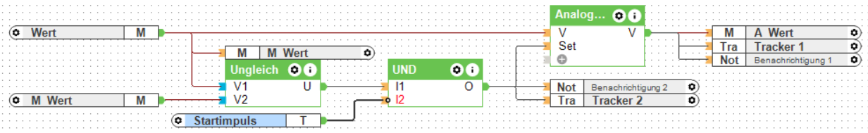

          • 5161
          doc-brown
          Hier ein Beispiel wie es bei mir funktioniert.
          Keine Nachricht, sowohl nach dem UND wie auch nach dem Analogspeicher, weder Push-Meldung noch Trackereintrag
          Merker "M Wert" Verzögerung = 1
          Klicke auf die Grafik für eine vergrößerte Ansicht  Name: OhnePushBeiStart.png Ansichten: 54 Größe: 78,4 KB ID: 370417
          [ATTACH]n370629[/ATTACH]
          Zuletzt geändert von romildo; 11.12.2022, 10:14.
          lg Romildo

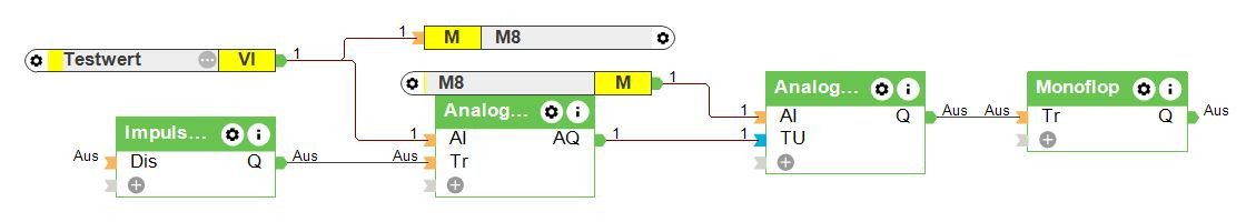

            ich habe es nur so hinbekommen jetzt:
Ansichten: 265
Größe: 40,6 KB
            auch mit einem verzögerten merker - und dann habe ich einen analogwert überwachungsbaustein genommen. mit dem geht es - und wnen ich einen neustart mache, wird nix ausgelöst. mit einem ungleich anstatt der analogüberwachung geht es auch - aber beim jedem neustart löst die logik aus
