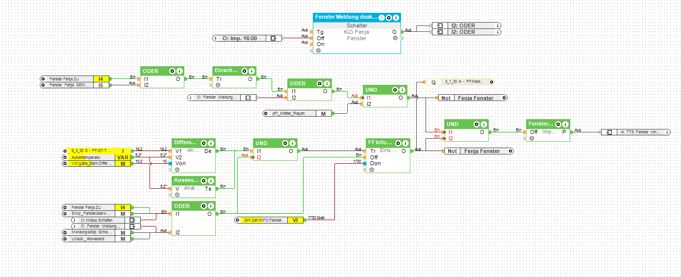

    ich habe mir eine Logik gebaut, die nach einer bestimmten Zeit eine Pushnachricht sendet, wenn ein Fenster zu lange offen ist. Funktioniert und soll hier als Beispiel dienen. Es geht allerdings um die grundsätzliche Frage.
    In einer Programmiersprache würde ich dazu eine Funktion schreiben und dieses jedes Mal parametrisiert (welches Fenster) aufrufen, wenn das Fenster geöffnet wird. Die Funktion läuft dann autonom für jeden Aufruf.
    In der Config habe ich für jedes einzelne Fenster immer wieder die gleiche Logik gebaut. Das ist schwer bei Änderungen und unübersichtlich.
    Gibt es so etwas wie einen Funktionsbaustein, in den ich Logik speichern kann, um diese dann an anderer Stelle parametrisiert aufzurufen?

    Das vermisse ich auch schon seit Anfang an, einfach einen "Anwender-Logik-Baustein", dessen Inhalt und Schnittstellen man selber bestimmen kann.
    Der Programmbaustein den es gibt ist leider dafür ungeeignet.

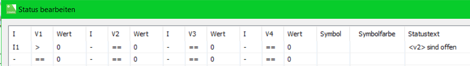

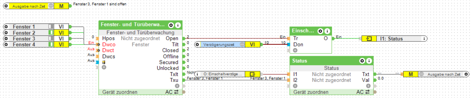

          Bei Loxone gibt es den Programmbaustein und die Ablaufsteuerung.
          Vielleicht reicht ja auch schon die Fenster- und Türüberwachnung.
          Nachtrag:
          Hier ein Beispiel mittels Fenster- und Türüberwachung
Ansichten: 592
Größe: 172,5 KB
Ansichten: 551
Größe: 30,5 KB
          Zuletzt geändert von romildo; 15.12.2022, 20:02.
            Die Zeit beginnt zu laufen wenn am Eingang der Einschaltverzögerung >= 1 anliegt

            Ok. Dann ist das Problem halt so rum. Dann ist Fenster 3 zu kurz offen. Es braucht etwas, was bei jedem Öffnen eines Fensters autonom läuft.
            Wenn jedes Fenster autonom sein soll, dann halt für jedes Fenster einen Status, eine Einschaltverzögerung ohne Fenster- und Türüberwachung.
            Oder wie bereits geschrieben, Ablaufsteuerung oder Programmbaustein.
            Ich würde in diesem Fall aber einer Logik den Vorrang geben

          Ich mache es auch über Logik
          Wie gesagt, ist in jedem Raum fast identisch, deswegen wäre hier unter anderem ein eigener Funktionsbaustein sinnvoll
