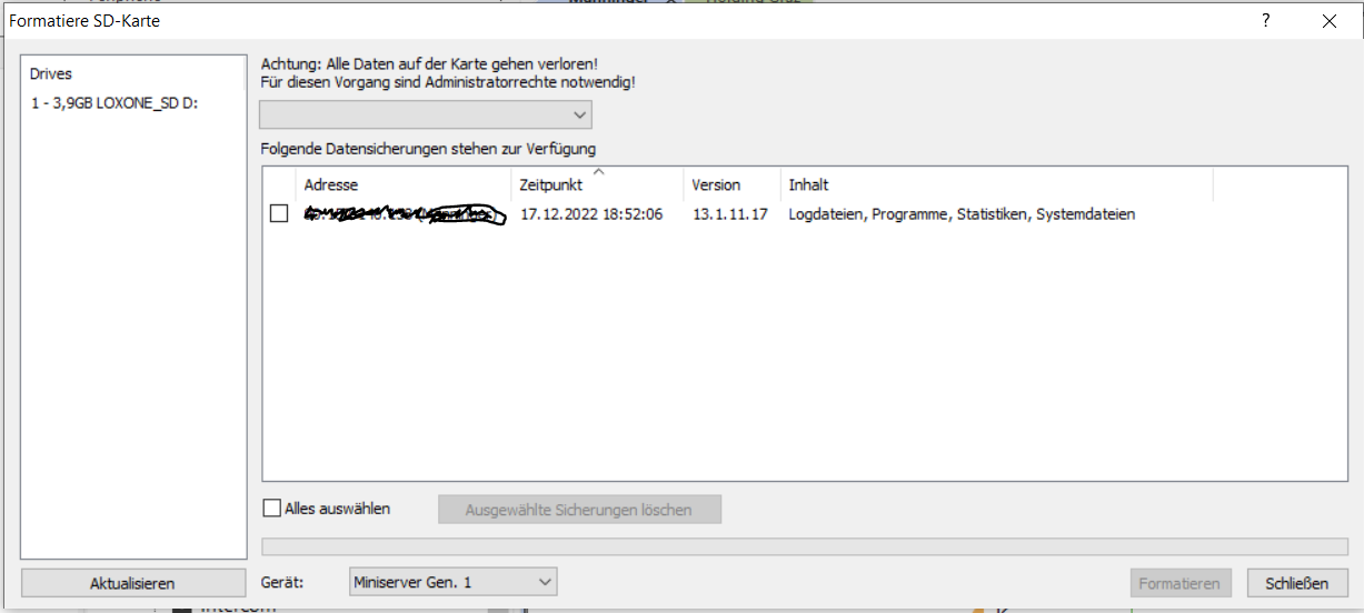

                ich muss den Thread nochmal aktivieren.
                Ich habe mir jetzt erst einmal eine originale Loxone SD Karte besorgt und möchte jetzt ein Backup erstellen.
                Dafür starte ich die Config am PC als Admin, ich wähle mein Projekt - verbinde mich mit dem MiniServer - gehe auf SD Karte und dann auf SD Karte formateiren.
                Wähle dort mein aktuelles Backup aus, die SD Karte ist mit dem PC verbunden und ich klicke wie am Screenshot unten auf Formatieren.
                Aber ausser das die SD Karte Formatiert wird passiert nichts. Was mache ich falsch?

                  Beim "Formattieren" wird die Karte auch mit dem gewählten Image und Backup befüllt. "Formattieren" ist hier als Begriff etwas unglücklich gewählt.

                    Wie geschrieben ich drücke doch auf "Formatieren"! Aber ausser das die SD Karte Formatiert wird passiert nichts. Es werden keine Daten auf die SD Karte gespielt. Diese ist danach Leer.

                  Es gibt keinen extra Formatierlauf. Beim Formatieren wird die Karte mit den richtigen Daten beschrieben.
                  DIe werden in Windows nicht angezeigt, da die SD Karte ein anderes Dateiformat nutzt, die Windows nicht lesen kann. Aber leg sie in den Miniserver ein und boote in neu: Es wird funktionieren!

                    Danke, ja funktioniert.
                    Also darauf das ein Linux-Dateisystem verwendet wird, hätte ich auch selber kommen können.
