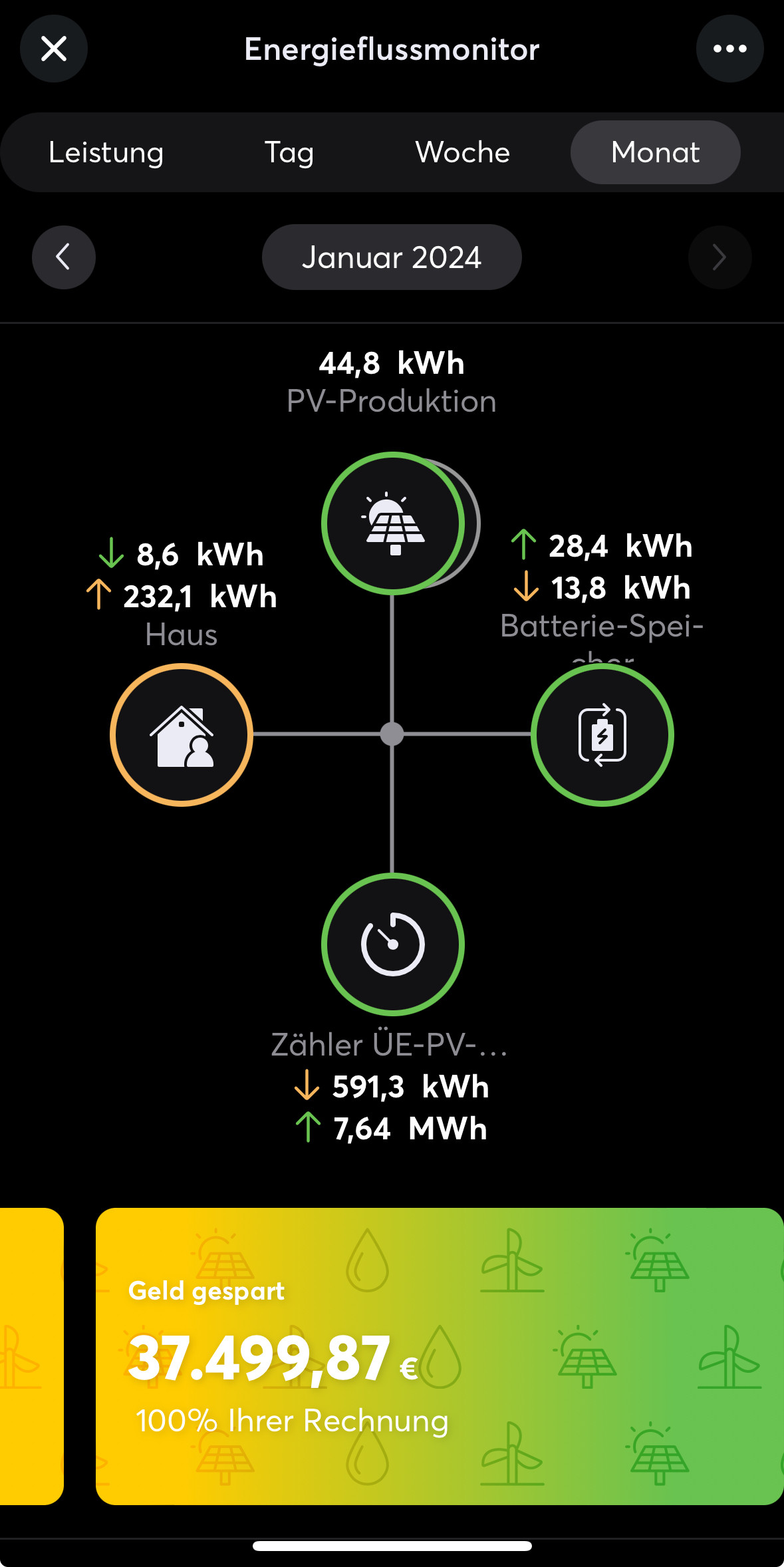

                  Reihe mich hier auch mal ein

                  Da haut was nicht hin ...

                    War bei mir auch so -> im ersten Monat gleich 81.000Euro verdient yeah!
                    Jetzt schauts besser aus aber kA ob es wirklich passt.
                    Kann man die Werte für Pre/Pri irgendwie eleganter eingeben als nur in der Config?
                    Funktioniert ein Virtueller Eingang mit v.3 und Schrittweite 0.001? Nicht sonderlich elegant aber sonst fällt mir nichts ein.

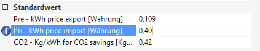

                      Du kannst die Werte - wie auch alle anderen - in der Visualisierung direkt konfigurieren, unter "Experten-Einstellungen".
                      Bei mir stimmt die Berechnung übrigens. Was ist denn dieser Zähler ÜE-PV? Ich nehme an, durch den zählst Du falsch. Du darfst nur Erzeuger, die Batterie und Verbrauchszähler am Flussmonitor anschließen, sonst kann er nicht richtig rechnen. Zähler, die irgendetwas indirekt abgeleitetes messen, darfst Du nicht anschließen, da er sonst Energie mehrfach zählt.
                      Außerdem würde ich die Einheiten (kWh oder Wh) prüfen.

                      • hstohl
                        • 09.02.2016
                        • 329
                        Danke für das Feedback. Es funktioniert mittlerweile richtig. Deshalb hab ich "war" geschrieben. Hatte, wie du richtig vermutet hast, ein Einheiten Problem bei den Zählern.
                        Pri/Pre in den Experteneinstellungen definieren ist zwar nicht ganz so smart wie ich erhofft habe, da ich aber ohnehin keinen Tagestarif habe und das aktuell nur 1x pro Jahr einstellen muss ist das durchaus ein valider Kompromiss.

                          Hi!
                          Kannst du das mal detaillierter Schildern, wo Du genau das Einheiten-Thema hattest? Danke
                        • hstohl
                          hstohl kommentierte
                          Im Energieflussmonitor hatte ich unterschiedliche Einheiten (da beschwert er sich auch). Ich hab dort dann umgestellt und die Zähler entsprechend angepasst, also einheitliche Eingangswerte geschaffen durch Dividiere. Seitdem passt die Darstellung.
