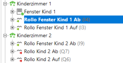

    wir haben Loxone seit knapp zwei Jahren Loxone im Einsatz. Dies wurde von unserem Haushersteller damals programmiert und haben es nie angefasst. Allerdings ist mir aufgefallen, dass ein Rollo nicht ganz schließt. Er schließt lediglich 81%, obwohl der Rollo nebendran bei 91% steht. Dies konnte ich in der App einstellen; Experteneinstellungen --> Ps - Beschattungsposition. Diese Position gibt es nicht beim Rollo der zu 81% geschlossen wird.
    Auch in der Loxone Config ist es auch merkwürdig. Ich habe mal ein Bild hochgeladen. Hier sehen ich ein Gerät mit dem Namen "Fenster Kind 1". Allerdings sehe ich kein Gerät mit dem Namen "Fenster Kind 2"... weiß leider nicht, ob das normal ist.

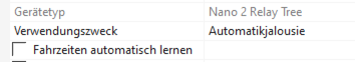

    Das schliessen funktioniert über 2 Wege
    - automatische Erkennung der Endlage (muss aber deine Ansteuerung und dein Rollo können da es über Stromaufnahme Erkennung arbeitet),
    wird z.B. beim Nano 2 Delay konfiguriert

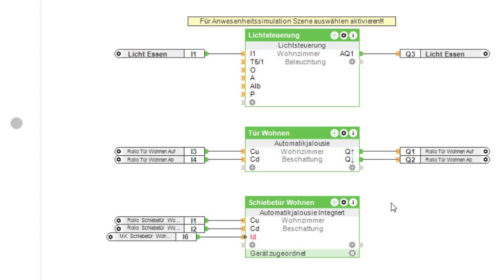

        mich irritiert etwas dass sich deine Bausteine Automatikjalousie nennen.
        Aktuell heißen diese Automatikbeschattung - scheint als ob das noch alte Bausteine sind.

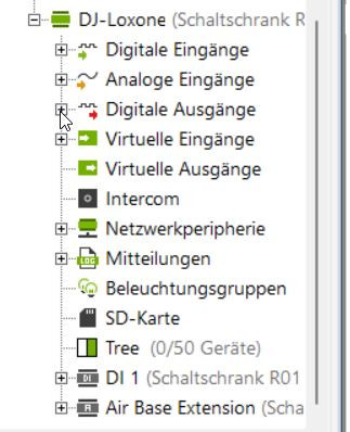

        sowie ich das sehe steuerst du direkt Ausgänge an - sind diese von einer Relais Extension oder Ausgänge vom Miniserver?
        Das siehst du im Pheripheriebaum -z.B. ein Ausgang bei mir
        Bei der Terrassentür hast du einen integrierten Baustein - also auch einen Rollo welcher direkt im Systemeingebunden ist

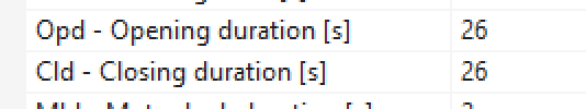

        Entscheidend sind die Parameter des Baschattungsbaustein- ein Beispiel
        Opd und Cld definieren die Laufzeit -also in dem fall nach 26s Laufzeit ist 100% geschlossen oder 0% geöffnet.

            Hi, du verwendest unterschiedliche Bausteine, Automatikjalousie und Automatik Jalousie integriert. Diese haben unterschiedliche Parameter und Funktion
            Jalousiemotorsteuerung mit Ein- und Zweitastenbedienung inklusive Komfortfunktionen mit Automatik-Beschattung
            bei der integrierten Variante gibt es die Zeiten für Auf/Zu nicht - die erkennen die Endlagen selbst. Sollten dies nicht passen muss man diese vermutlich am Rollo selbst einstellen.

            Darüber hinaus würde ich mal methodisch analysieren wie deine Rollo angesteuert werden. Im Pheriepheriebaum (dein Screenshot) müsstest du die Komponenten für die Rollos jedenfalls finden , als Ausgänge, als Smartaktoren (Tree oder Air) wie auch immer.
            Davon hängt ab mit welchen Bausteinen du arbeiten kannst.
