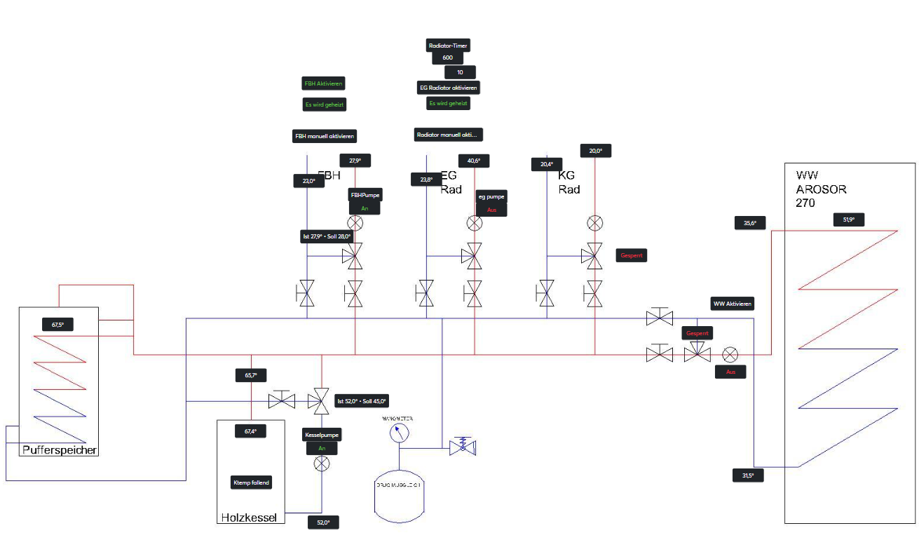

    Hallo, ich hab da mal ne frage an die Spezialisten, ich habe einen alten Holz-/Allesbrenner Kessel (ohne jegliche elektronik, und im sommer habe ich die heizungsanlage mit neuen Mischventilen und Pumpen ausgestattet, alles Loxone gesteuert, funktioniert auch ganz gut, nur eines stört mich, wenn im kessel kein Feuer mehr brennt aber noch genügend Hitze vorhanden ist, läuft die pumpe, passt auch soweit. Mein Problem ist, dass die pumpe vom kessel aber zu lange läuft und mir langsam den puffer aussaugt. Hat wer eine idee wie ich loxone erkennen lassen kann, dass das feuer jetzt aus is? Ich hab im kessel einen temperatursensor eingebau… und einen beim vorlauf und rücklauf des kessels
    danke für alle vorschläge und anregungen…

          Eine Skizze wäre sinnvoll, wenn du mit den Infos noch nicht weitergekommen bist.
          Wir raten ins Blaue.
          LG, Christian

            sorry, hab hier mal mein heizungschema .... die positionen der elemente sind auch die anordnungen in Realität - ist viel aus bestand und konnte aus platzgründen nicht verändert werden daher ist der puffer links vom kessel und halt viel Leitungs-gedings überall...
            im Puffer ist ein Tauchfühler sowie im Kessel. Habe am Kesselausgang/eingang jeweils anlegefühler für VL/RL.
Ansichten: 384
Größe: 187,4 KB
            hier mal das blatt zum Kessel.... ist noch etwas unübersichtlich.
            derzeit habe ich es so, unter 35° ist mal alles aus und die maxWerte werden resettet.
            ÜBer35°:
            Ich ermittle die alle 60sek die aktuelle kesseltemp damit ich das max.Ktemp erfahre um festzustellen wann es wieder abkühlt -> KtempMax Merker
            wenn Ktemp < KtempMax ändert Kesselstatus.
            Weiters prüfe ich ob die Ktemp Steigt oder fällt (ca. alle 60sec) und entsprechend an den Kesselstatus.
            und je nach status schalte ich dann Kesselpumpe ein oder nicht bzw lasse idese nachlaufen.
            damit fange ich auch ab, sollte ich nachlegen, und die Kesseltemp steigt, dass die pumpe wieder reaktiviert sollte die temp steigen.
            ich hoffe ich hab das mal einigermassen anschaulich erklärt... bei fragen einfach noch mal nachhaken...
            aber wie gesagt, mein problem ist dass ich mir oftmals mit dem kessel den kleinen puffer leer sauge weil die pumpe eben noch nachläuft weil der Temperaturabfall eben zu gering ist als dass sie sich ausschalten würde...
            die sensoren für die abgastemp sind schon bestellt, sobald die kommen werden die eingebaut und dann weiß ich genau wann die Flamme aus ist... hoffe ich...
            lg und nachträglich noch ein gutes neues...
              Im Prinzip kannst du genau meine Bedingungen nehmen zum Einschalten.
              - VL > 40 Grad
              - VL > Zone 2
              - VL-RL > 10 Grad​
              Das erste statt 40 VL auf 45 des Kessels (Rücklaufanhebung).
              Statt Zone 2 nimmst du deinen Pufferfühler.
              VL-RL > 10 brauchst du garnicht wegen der RL-Anhebung (hab ich nicht).
              Deine bisherigen Vergleiche (inkl. „Steigt oder fällt es“ mit Analogspeicher oder dgl.) kannst du dir IMHO eigentlich schenken.
              Dann baust du noch irgendwas ein, wenn Kessel > 90 Grad, alles ein + RL-Anhebungsmischer komplett auf, damit du die Hitze wegbekommst.
              Im Prinzip kannst du die Pumpe abschalten, wenn Kessel kleiner Puffer, aber die Sicherheitsschaltung musst du einbauen.
              Zuletzt geändert von Christian Fenzl; 02.01.2023, 15:09.
                Nochmal zusammengefasst, wie ich das steuern würde:
                Holzkessel Temp > 45 UND Holzkessel Temp > Pufferspeicher:
                Kesselpumpe EIN (Nachlauf Zb 1 Minute)
                Mischer RL-Anhebung freigeben
                Holzkessel Temp > 90:
                Kesselpumpe EIN
                Mischer RL-Anhebung komplett öffnen
                Mehr brauchst du IMHO nicht. Die "Nachnutzung" der Restwärme des Kessels ergibt sich von alleine, weil die Heizung den Puffer abkühlt und dann auch wieder die Holzpumpe anspringt, wenn der Kessel noch wärmer ist.
                ​​​​​​Wenn die Kesselpumpe für Zb 5 Minuten nicht mehr läuft (Ausschaltverzögerung), kannst du eine Nachlege-Nachricht versenden.
                LG, Christian

                  Hallo und schönen guten Abend...
                  erstmal danke für die unterstützung, ich hab das jetzt so umgesetzt....Heiz-Pumpe läuft nur so lange Kesseltemp > Puffertemp. und auch den überhitzungsschutz...
                  auch das mit der abgastemperatur, aber da habe ich scheinbar den falschen sensor, der gibt bei 73,8° W.O.
                  hat da jemand einen Sensor der auf 250 - 400° rauf geht am besten mit Messwandler... 0-10V.
