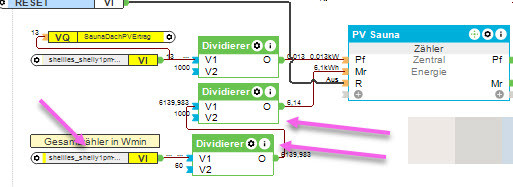

          hat soweit alles funktioniert. Nur kommt bei der Summe völliger Quatsch raus. Er rechnet alle Sekunde den aktuellen Verbrauch zusammen. Ich möchte ja wissen was das Geräte in 1 Woche oder 1 Tag verbraucht.
          Muss ich denn eventuell einen anderen Baustein nehmen ?
            Zeig deine Beschaltung in der LiveView.
            Im Grunde ist das genau was man will, kontinuierlich die aktuelle Leistung erfassen und dann mit der Visualisierung des Bausteins die Summen anzeigen.

                Wenn du kWh brauchst dann musst du kW zuführen - :1000 bzw. skalieren

                Ok dann versuche ich das nochmal. Weißt Du was beim Shelly "Engerie" aussagt. Ist das der Gesamtverbrauch ?
                Den Reset habe ich angelegt damit ich den Gesamtverbrauch vom Baustein nochmal resetten kann
              • 2661
              mac338
              shelly "Energie" ist Gesamtverbrauch in ACHTUNG Wmin, also Watt Minuten. Du musst diesen Wert durch 60 teilen für Wh, also Watt Stunden und nochmal durch 1000 teilen für kWh, also die gewünschten kilo Watt Stunden:
