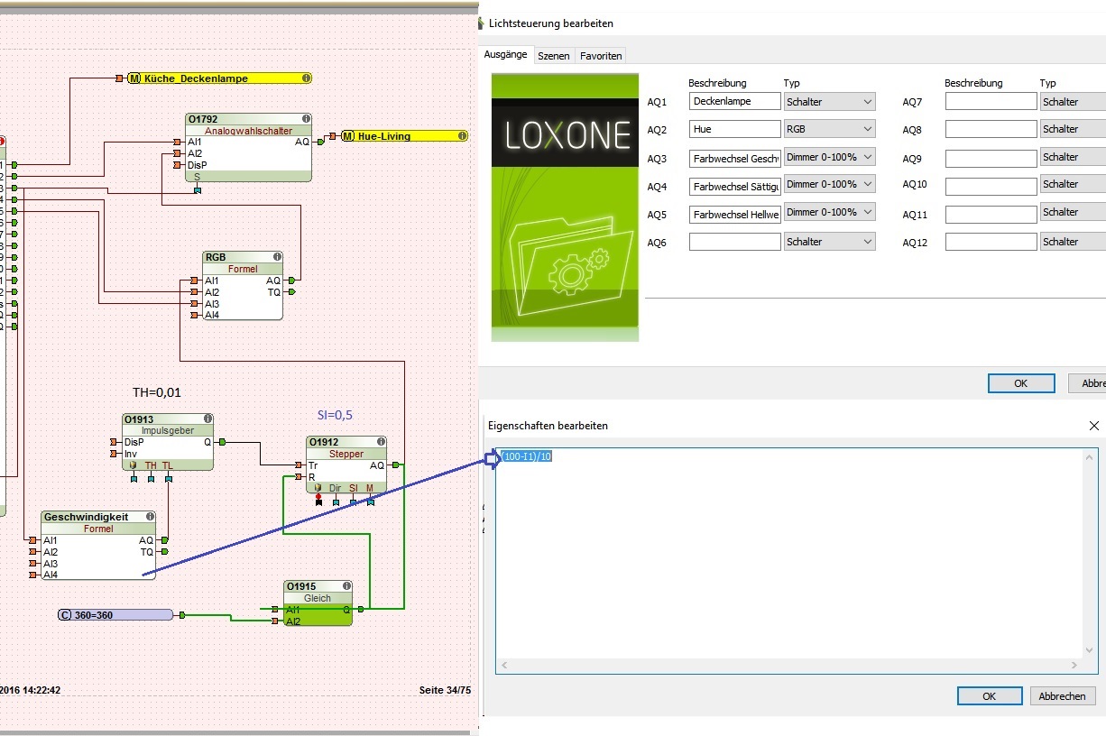

    Hier noch eine schnellere Variante, bei der auch Farbwerte >360° problemlos funktionieren.
    Somit kann einfach ein Stepper auf i1 gelegt werden.
    i3*10^((int((i1/60+1)/2)-int(int((i1/60+1)/2)/3)*3)*3)+int(i3*(i2*((1-ABS(i1/60-int(i1/120)*2-1)))+100-i2)/100)*10^((int((int(i1/60)+4)/3)*3-int(i1/60)-2)*3)+int(i3*(100-i2)/100)*10^((int(i1/120)+2-int((int(i1/120)+2)/3)*3)*3)

        Wie habt ihr das ganze in ein Programm verpackt ?
        Könnt ihr mal bitte einen Screenshot von eurer Config Posten?
        Vielen Dank
        • Special
          • 437
          Das anbinden an der Lichtsteuerung ist immer der bescheidenste Teil . Durch diesen sehr beschränkten Lichtsteuerungsbaustein wird es ein nur unnötig schwer gemacht.
          Ich habe den Farbverlauf vorerst Komplet in den Baustein eingebunden, dafür gehen dir natürlich drei Ausgänge flöten.
          Ich würde dir empfehlen für den Farbverlauf eine neue Seite anzulegen und mit Merkern zu arbeiten.

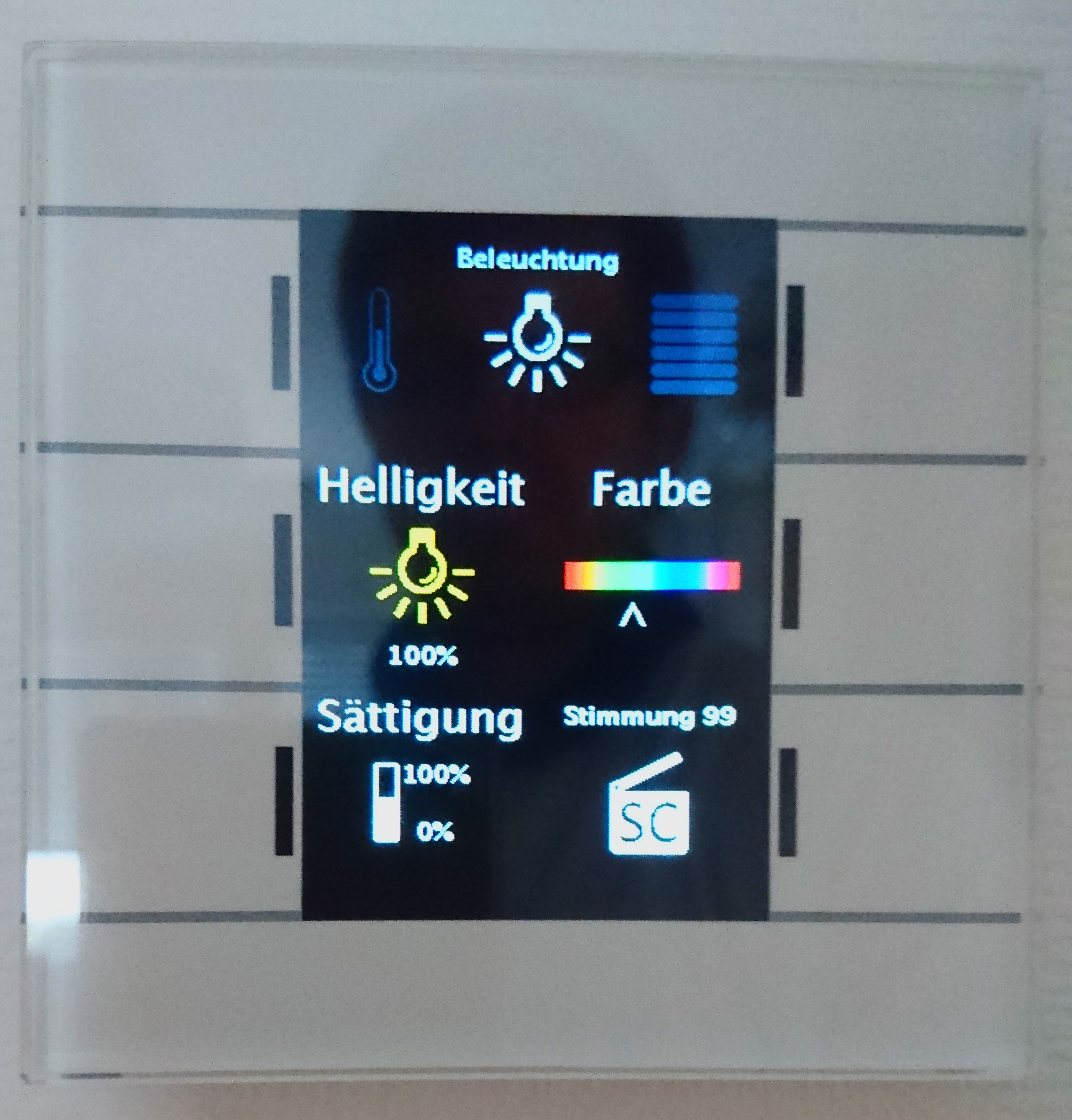

            erst mal vielen Dank an Till69 für deine Formel. Mit dieser konnte ich die HUE-RGB-Lampen über meine MDT-Glastaster ansteuern.
            Es gibt jetzt also 3 Tasten, die jeweils einen Dimmer für Helligkeit, Sättigung und Farbwert triggern. Deren Werte werden wiederum mittels eines Formelbausteins in RGB umgewandelt und steuern einen RGB-Lichtszenenbaustein.
            Das Problem dabei ist, dass ich an den Tastern keine Rückkopplung bekomme, wenn die Einstellungen über die Loxone-Visualisierung geändert wurden.
            Daher meine Bitte: Könnte jemand eine umgekehrte Version des der Formel zur Verfügung stellen, für einen Baustein, der einen Loxone-RGB-Wert reinbekommt und an drei Ausgängen die Werte für Sättigung, Helligkeit und Farbe herausliefert? Ich scheitere leider kläglich am Umstellen der Formel.
            Schon mal vielen Dank für die Mühe.

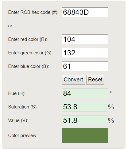

              Moin,
              hast Du an dem MDT Glastaster den Farbbalken benutzt?
            Ok, bitte schön
            Klicke auf die Grafik für eine vergrößerte Ansicht  Name: RGBtoHSV.jpg Ansichten: 1 Größe: 30,8 KB ID: 141180
            Inputs: RGB (0-255) (0-1 oder 0-10 geht ebenfalls, dann den Faktor in Formel V anpassen)
            Formel H: (0-360°)
            (arctan(sqrt(3)*(i2-i3)/((2*i1-i3-i2)+1-sign(abs(2*i1-i3-i2))))*sign(abs((2*i1-i3-i2)))/pi+((sign((2*i1-i3-i2))-1)/2*sign(i3-i2-0,001)+(1-sign(sign(i2-i3)+1))*2)*sign(abs(2*i1-i3-i2)+abs(i2-i3)))*180
            Formel S: (0-100%)
            (i2-i1)/i2*100
            Formel V: (0-100%)
            i1/2,55
            Zuletzt geändert von Gast; 03.02.2018, 12:25.

              hat schon jemand versucht das ganze über den MDT Glastaster II zu steuern?
              Welcher EIS Typ in Loxone waäre der passende?

                Genau die habe ich auch.
                Um den gesamten Farbraum deiner Lampen abdecken zu können, wirst Du aber min. 3 Tasten brauchen. Eben für Farbwert (Hue), Sättigung (Saturation) und Helligkeit (Value). Ich habe aus diesem Grund auf Eintastenbedienung umgestellt.
                Die Tasten senden bei den HSV Einstellungen aber keine Analogwerte, sondern sind als Dimmer konfiguriert, senden also nur die Infos, ob eine Taste gedrückt ist oder nicht.
                Damit die Werte in Loxone ankommen, musst Du je Taste 3 EIB Sensoren konfigurieren:

                Danke für die Antwort,
                Kannst du mir bitte noch den Ausschnitt aus der Loxone Config zeigen?

              Hier mal ein Bild der Schaltung. Damit kannst Du eine Hue-Lampe über 3 Glastaster-Tasten steuern (den Analogspeicher kannst Du ignorieren, den hab ich vergessen rauszulöschen):Klicke auf die Grafik für eine vergrößerte Ansicht  Name: 2018-02-06_13h58_09.png Ansichten: 1 Größe: 38,6 KB ID: 141651
              Klicke auf die Grafik für eine vergrößerte Ansicht  Name: DSC_4176.jpg Ansichten: 3 Größe: 1,30 MB ID: 141654

                Es gibt ja z.B. online Umrechner (z.B. https://www.rapidtables.com/convert/...sv-to-rgb.html ), wenn man da z.B. für HSV 20°, 80%, 12% eingibt, dann kommt (mit Skalierung 0 bis 255) als RGB Wert 31,14,6 raus, wenn man dies nun auf 100% runter rechnet komme ich nicht auf 12, 5 und 2 ???
                Aber wie gesagt, nur mal ein schnelles drüber schauen, eventuell hab ich da auch was grundsätzliches übersehen.
                  Also bei mir passt das jetzt ungefähr: Wenn ich die Werte 41 52 24 (siehe unten) auf 255 normiere, komme ich schon näher dran:
