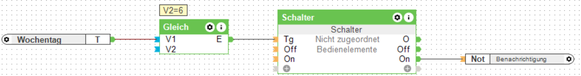

    Jedoch scheitere ich an einer gedacht einfachen Aufgabe: Ich möchte, dass jeden zweiten Sonntag eine Push-Benachrichtigung uns daran erinnert, dass die Orchideen gewässert werden sollen.

    zähle doch jeden Sonntag und wenn die Zahl durch 2 teilbar (gerade) ist, löst du dein Event aus.

      Ich würde es so machen...
Ansichten: 194
Größe: 18,5 KB
      • simcen
        simcen kommentierte
        Vielen Dank, das funktioniert perfekt so! Keine weiteren Fragen
