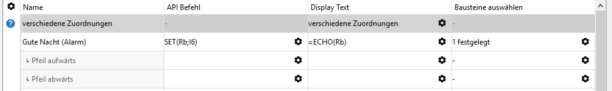

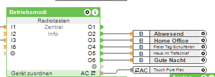

    Ich habe ein Problem mit der Programmierung des Touch Pure Flex.
    Ich möchte bei der Taste oben links, dass beim drücken der Betriebsmodus "Gute Nacht" aktiviert wird.
    Ich habe es folgendermassen eingestellt:
    Baustein: Radiotasten
    Input: I6 (O6 ist Gute Nacht)
    Befehl: SET
    Wert: Automatisch (Habe auch schon "Ein" und "Impuls" ausprobiert.)
    Display Text habe ich "Echo" drin, da ich hoffe, dass ich dann etwas vernünftiges sehe. (Habe aber auch schon komplett leer gelassen.)
    Wo könnte das Problem liegen? Wenn ich die Taste drücke, müsste doch I6 aktiviert werden und somit O6 ausgewählt werden (Modus: Gute Nacht)

    Der API-Befehl sollte doch richtig sein? Hat es in der Zwischenzeit geklappt?
    Du könntest auch einfach den Eingang "Gute Nacht (Alarm)" beim Flex aktivieren und diesen ganz klassisch verwenden und auf "I6" legen.
