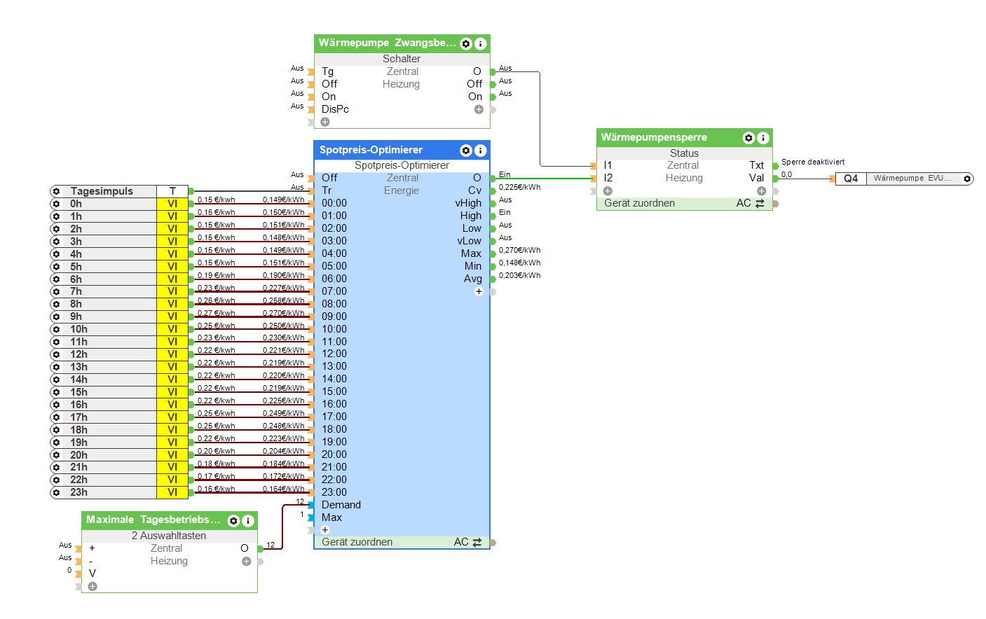

    Hello Leute,
    seit 2 Jahren hab ich mit meinem persönlichen konfigurierten "Spotpreisoptimierer" meine WP geregelt.
    Jetzt habe ich auf den fertigen Baustein gewechselt, leider funktioniert er nicht. Ich finde aber keinen Fehler meinerseits:
    Täglich um Mitternacht wird einmal getriggert.
    Der Demandwert ist einstellbar, meist aber auf 12 gestellt. Spricht die günstigsten 12h des Tages soll ein "EIN" ausgegeben werden.
    In dem folgenden Bild jedoch, sieht man, dass der Preis eigentlich zu hoch ist er aber dennoch ein "Ein" gibt.
    Any ideas ?

    Um was für eine Uhrzeit wurde der Screenshot denn gemacht?
    Bei mir funktioniert der Spotpreis-Optimierer grundsätzlich wie bei dir, läuft auch soweit - allerdings habe ich das Problem, dass sobald ich an der Config etwas ändere, sich die Spotpreis-Automatik abschaltet. Und zwar so lange, bis wieder am nächsten Tag der Trigger einsetzt.
    Eventuell ist dir das auch passiert - dann hast du die Automatik eingeschalten, und er musst die 12h in den nächsten 12h "unterbringen" -> daher dann Laufzeit dauernd an, weil es sich nicht anders ausgehen würde.
