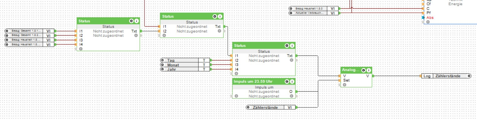

    ich würde gerne einige Energiewerte einmal am Tag in eine Logdatei schreiben.
    Ich habe diese über 3 Statusbausteine zusammengefasst und einen Textstring daraus gemacht.
    Nun will ich die genau einmal am Tag (ca. Mitternacht) per Logger in eine Datei schreiben.
    Irgendwie fehlt mir die Idee dazu, wie das geht.
    Ich dachte erst an einen Analogspeicher - aber der nimmt nur nummerische Werte an, keinen Text.
    Wenn ich den Logger direkt an den Statusbaustein anschließe, loggt er natürlich jede Werteänderung - das will ich auch nicht.
    Anbei die Idee, wie sie leider nicht funktioniert :-(

    Setzen Sie einen zusätzlichen Statusblock hinter die fertige Textnachricht. Setzen Sie den Text auf I1 des Statusblocks. Setzen Sie dann einen "Impuls bei"-Block auf I2 des Statusblocks. Das Argument darin ist dann -
    Wenn I2 = 1, Spalte Status-Text = <v1>
    Dies verhindert, dass der Text nur dann durchfließt, wenn der "Pulse At" Block aktiviert wird.
    Alternativ können Sie auch den Textgenerator mit den gewünschten Werten direkt auf I1 bis I4 verwenden.​

      Super, vielen Dank!
      Auf Idee 1 hätte ich selber kommen können.
      Die Lösung mit dem Textgenerator ist aber noch eleganter.
