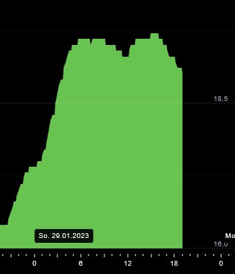

    Sollwertsprung um 23 Uhr 45 von 16,5 auf 18,5 Grad
    Klicke auf die Grafik für eine vergrößerte Ansicht  Name: Wohnzimmer-16Soll5AUF18Soll5-IstTemp_230129.jpg Ansichten: 2 Größe: 15,2 KB ID: 377316schwingt 1 Grad über Solltemperatur
    Stellwerte müsste eher schon reduzieren
    Klicke auf die Grafik für eine vergrößerte Ansicht  Name: Wohnzimmer-16Soll5AUF18Soll5-Stellwert_230129.jpg Ansichten: 2 Größe: 50,6 KB ID: 377317
    Sollte sich die Temperatur genauer regeln lassen ?
    Wenn ja, wie erreiche ich das ?

      Mit welcher Vorlauftemperatur fährst du da denn rein?
      Um 3 hat der Regler schon zu gemacht, aber bis 6 Uhr steigt die Temperatur immer noch?
      Prüfe auch, dass du bei geschlossenem Regler wirklich auch keinen Durchfluss mehr hast.

            Um Mitternacht 16,5 Grad Isttemperatur
            Solltemperatur auf 23,5 Grad erhöht.
            Nach 14 Stunden erreicht, Stellgrad geht auf Null. Temperatur fällt bis 18 Uhr auf 22,7 Grad bis die Ventile wieder aufmachen.
            (Am Ende bin ich nach Hause gekommen. Gekocht.)
            Klicke auf die Grafik für eine vergrößerte Ansicht  Name: 3.jpg Ansichten: 0 Größe: 54,4 KB ID: 377834
            Stellwerte dazu
            Klicke auf die Grafik für eine vergrößerte Ansicht  Name: 3b.jpg Ansichten: 0 Größe: 89,0 KB ID: 377838
            An dem Tag mit dem Sollwertsprung schien die Sonne = fette Störgöße über Fensterfront.
            Ich hätte erwartet, dass die Isttemperatur > Solltemperatur gestiegen wäre, aber die fällt, ohne dass der Regler aufmacht.
            Ich würde erwarten, dass sich mittlerer Stellwert einstellen (z.B. zwischen 45 und 60 %). Nicht 100 % / 0 % / 100 %.
            Ich habe keinerlei Erfahrung.
            Ist das eine zufriendestellende Raumtemperaturregelung ?
            Wenn nicht, wie tuned man den Regler neu ?
