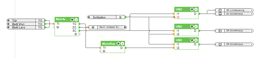

    ich scheitere gerade an einem Mehrfachklick. Ich möchte gerne folgende Logik:
    Wenn man 3 mal klickt und der Schlafmodus aus ist = Schlafmodus anschalten
    Wenn man 3 mal klickt und der Schlafmodus an ist = Schlafmodus ausschalten
    Leider klappt es bei der Logik nicht, da er (logischerweise) bei einem dreifachklick den Schlafmodus anschaltet, aber direkt wieder ausschaltet - da die andere Bedingung in dem Augenblick ja auch wahr ist.
    Habt ihr eine Idee, wie ich das löse? Stehe auf dem Schlauch.
    Lieben Dank!

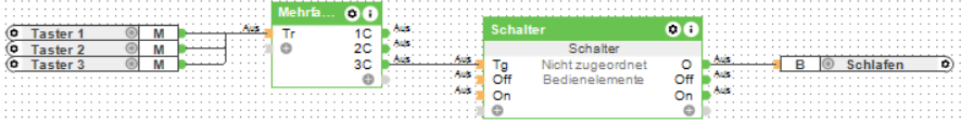

    Hallo, wie wärs mit Baustein Schalter hinter dem Dreifachklick?
    • snehvid
      • 24.03.2022
      • 145
      Wie meinst Du das? Ich habe ja einen Schalterbaustein - on und off werden anhand der Logik oben angesteuert.
      Oder brauche ich noch einen zusätzlichen?
        • 5178
        Nein Du brauchst keinen zusätzlichen.
        Es reichen 2 Bausteine um die Bedingungen in Post 1 zu erfüllen.
        Klicke auf die Grafik für eine vergrößerte Ansicht  Name: MehrfachklickBetriebsmodus.png Ansichten: 0 Größe: 51,9 KB ID: 377404
        Im Bild in Post 1 wird der Betriebsmodus auch ausgeschaltet wenn die Taste nur einmal gedrückt wird. Wenn das so sein soll, dann einfach auch noch 1C vom Mehrfachklick mit Eingang Off vom Schalter verbinden.
        Was der Merker an 2C auslöst weiß ich nicht, kann aber so bleiben.
        Off von der Lichtsteuerung kann an den Ausgang Off vom Schalter

          Super. Ich danke Dir vielmals. Funktioniert, wenn man den "Tg" nutzt viel einfacher!
