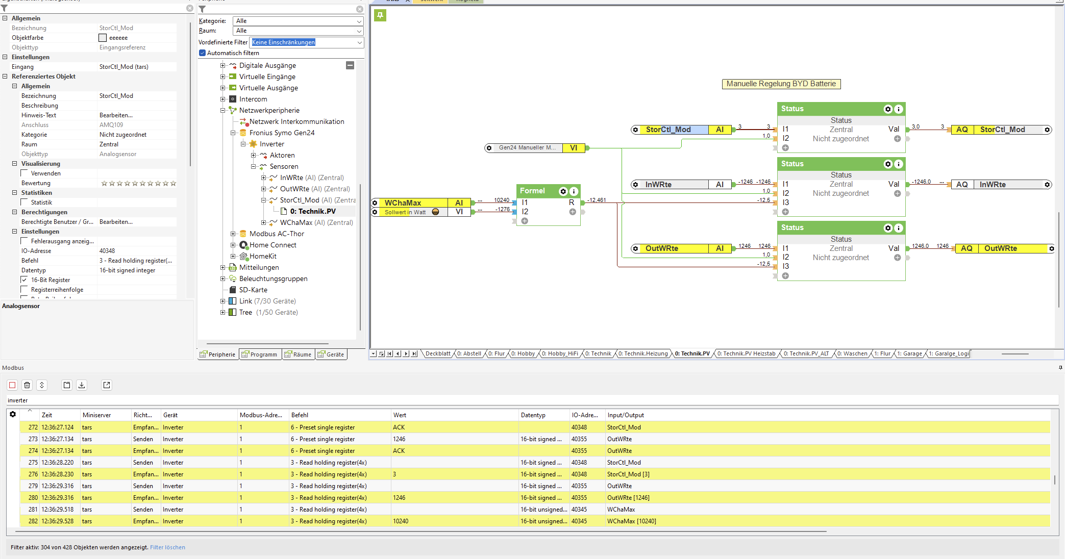

        ich bin genau an dem Punkt und würde gerne die Batterielade-/Entladeleistung via Modbus TCP regeln.
        Habe alles nach Anleitung von hier gemacht: https://library.loxone.com/detail/fr...4-886/overview
        Die Werte werden korrekt gelesen (und meiner Meinung auch geschrieben), aber leider ändert sich nichts am Lade-/Entladeverhalten ?!
        War hierbei schon jemand erfolgreich?
        Mein Gen24 hat aktuell Firmware Version 1.24.6-1

          Funktioniert es in der Zwischenzeit schon?
          Brauche auch in meinen fall das
