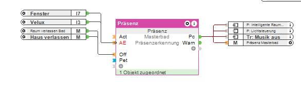

    Parameter Baustein setzen
    ich möchte gern den Paramter "pet" des Präsenzbausteins im Betriebsmodus "Schlafen" anders setzen, wenn dieser aktiv ist. Wie mache ich das geschickt? Die Prüfung, ob der Modus aktiv ist, ist kein Problem. Aber wie setze ich dann einen anderen Wert, wenn aktiv?
    • 5178
    Hallo, es gibt da einige Möglichkeiten, beispielsweise über Analogwahlschalter, Statusbaustein, Analoge Schaltuhr.
    • snehvid
      • 24.03.2022
      • 145
      Klappt super mit dem Analogwahlschalter, danke! Gibt es eine Möglichkeit, die Lautstärkeschwelle des PM in der Logik zu setzen? Würde die im Schlafmodus gern ebenfalls anders setzen. Scheint nicht zu funktionieren, oder?
        So wie ich das sehe, müsste man dafür die Lautstärke-Eingänge des PM verwenden und an Hand des gewünschten Pegels z. B. über einen Vergleichsbaustein oder auch Schwellwertschalter schalten.
