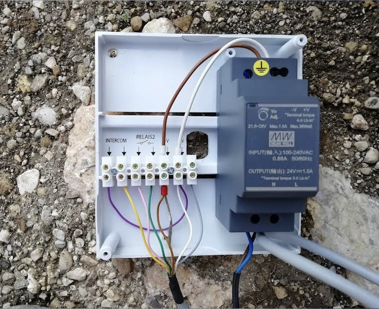

            • coupe_harry
              • 29.08.2023
              • 19
              Hätte da die gleiche Frage, möchte ebenfalls die Alarmanlage über Fingerprint deaktivieren.
              Im Anhang ein Bild vom Türanschluß, über + und gelb kann ich die Tür über die Intercom entriegeln. Mit grün und rosa schält mir das 2te Relais in der Tür zb. noch ein 2tes Tor/Tür, über diesen Kontakt könnte ich doch die Alarmanlage ausschalten? Welchen Kontakt müsste ich da beim Alarmbaustein ansteuern?
              Von der Verkabelung müsste ich den Kontakt über ein Koppelrelais führen und dann über einen digitalen Eingang?
              gruß
              Ok bin selber drauf gekommen...
              Dadurch das es ein potentialfreier Kontakt ist hab ich ihn auf einen digitalen Eingang gelegt, in der Config beim Alarmbaustein den Kontakt OFF eingefügt und den digitalen Eingang vorher noch auf einen Impulsbaustein der dann die Alarmanlage ausschält
