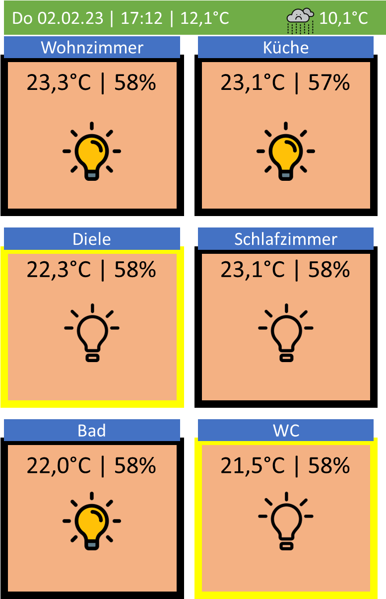

    ich spiele mit dem Gedanken meine komplette Visualisierung/Darstellung der Räume zu überarbeiten.
    Folgende Vision habe ich dazu: (und ich sage mit Absicht Vision, weil ich denke, das Vieles nur mit extremen Aufwand (wenn überhaupt) machbar ist
    Raumübersicht:
Ansichten: 932
Größe: 84,5 KB
    Alles auf dem Bild hat eine Bedeutung, auch die Farbe.
    Hier ist nichts einstellbar, ich kann quasi nur lesen:
    Die Status Leiste oben zeigt, Datum, Uhrzeit, Temperatur und Wettervorhersage
    Glühlampe an: irgendein Lampe ist an
    Schwarzer Rand: alle Rolladen/Fenster zu
    Gelber Rand: irgendeine Rolladen/Fenster auf
    Temperatur / Feuchte: Selbstredend
    Klick auf den Raum bringt mich zum Raum selber
Ansichten: 992
Größe: 71,5 KB
    ​Dazu habe ich schon ein wenig mit Loxone selber rumgespielt, (u.A. mit dem Anlagenschema) es erfüllt aber nur sehr beding meine Vision.
    Habt Ihr eine andere Idee wie ich das mit Loxone Bordmitteln erreichen kann oder muss ich dazu auch andere SW zugreifen?
    Geht das mit Loxberry ?
    oder ganz andere SW ?
    Danke und beste Grüße für Eure Tipps/Gedanken/Anregungen
    Fco

    Bist du Software-Entwickler? Dann lässt sich das alles machen.

      Hallo Christian,
      leider nein.
      Aber ich verstehe was Du sagen willst. Es wird eine Vision bleiben ..... Ich hatte es schon vermutet :-(

      • stoeff99
        • 11.07.2017
        • 147
        Schau dir mal iobroker, openhab usw an. Evtl gibt es da eine Plattform die das kann…

          • Netgear24
            • 03.02.2022
            • 2
            Ich bin gerade an einem etwas grösseren Projekt dran. Die Visu von Loxone ist zwar in Ordnung und gut für vieles. Kommt aber doch bei den einen oder anderen Sachen an die Grenzen. Ich fahre nun das Konzept; als Unterbau Loxone und darüber zur Visualisierung ioBroker. Da bist du sehr Flexibel im Bereich der Visu und es gibt sehr viele Tutorials
            • EdiB
              • 30.12.2015
              • 135
              Wenn ich was schön visualisieren will, mache ich das mit ioBroker (VIS). Der Datenaustausch Loxone>ioBroker geht immer über MQTT (loxberry plugin) weil ich dies generell als zentralen Datenpunkt auch für andere Systeme verwende. Das Anlagenschema kann man meiner Meinung nach vergessen, weil dieses halbfertig schon länger nicht mehr weiterentwickelt wurde.

                Hmm, ich hatte befürchtet, dass Ihr das sagt.
                Ich habe gerade Loxberry installiert, werde mich erstmal damit beschäftigen bzgl ein paar anderen Themen.
                Werde mich danach mal mit dem IOBroker beschäftigen.
