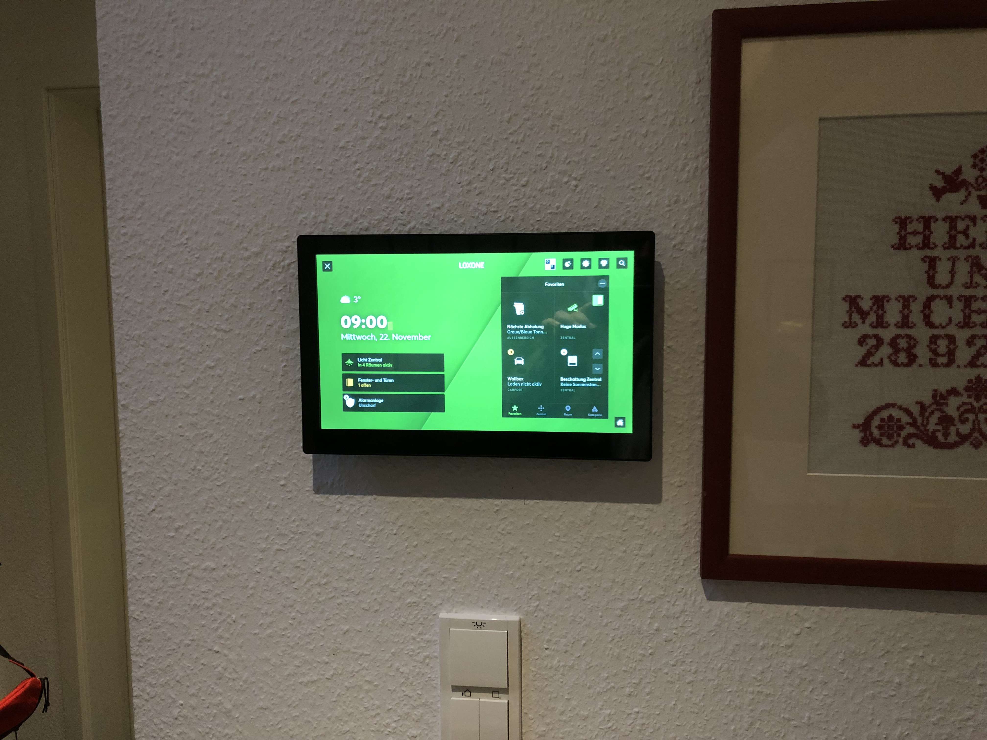

                    Naja, das sehe ich etwas anders. Für Licht und Beschattung gebe ich Dir absolut recht, die Grundfunktionen müssen automatisch gehen. Wofür ich das Wanddisplay nutze - wir haben eins im Wohnzimmer, eins im Flur zentral unten (bei Dir heisst das Stiegenhaus ) unten, eins im Flur zentral oben:
                    - Bild des Türsteuerbausteins bei Klingeln - da will ich doch nicht erst mein Handy rauskramen
                    - Statusinformationen (wieviele Fenster offen, Alarmanlage, Zentralbausteine), die ich im Vorbeigehen im Flur sehen will (da will ich nicht erst ein Handy rauskramen)
                    - Lichtszenen - woher soll das Smarthome wissen, ob ich gerade Essen oder Lesen will, wenn der Präsenzmelder angeht. Wobei wir dafür klassische Taster nutzen und nicht das Display
                    - Musikauswahl
                    - Staubsaugerroboter unterm Schrank hervorfahren, damit ich den Behälter leeren kann
                    Hauptsächlich ist es Anzeige des Status, aber es gibt immer Dinge, wo Du manuell eingreifen willst und musst, weil das Smarthome zu wenig Sensorik hat. Und bei den Startzeiten der Loxone App griffel ich nicht erst 2 Minuten am Handy rum...
                    So sieht das bei mir im Flur aus, wo ich 100x am Tag vorbeigehe und alles wichtige auf einen Blick habe. Das Display hängt quasi neben der Tür, sodass ich if dem Weg zur Haustür gleich sehe wer davor steht.

                      Was macht denn der Hugo Modus?
                      Hehe, Hugo ist unser Hund. Im Hugo-Modus sind die BWM in der Alarmanlage deaktiviert und die Innensirene (über Rauchmelder) geht im Alarmfall nicht an.

                      Was für ein Tablet ist das? und die Wandhalterung auch original dazu gekauft?

                      DerLan. Das ist ein FullHD HDMI Display an einem Odroid C4. Wie geschrieben kommen mir Tablets mit Loxone nicht mehr ins Haus.
