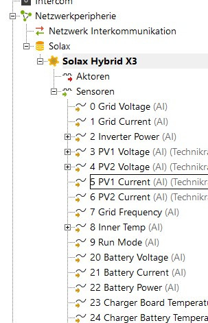

    Servus,
    ich habe auch ein Problem mit dem SolaX X3-Hybrid Wechselrichter. Ich lese die Daten über Modbus TCP/IP aus und das funktioniert auch super, bis auf einige Register.
    Von der Loxone Library habe ich mir die Vorlage (https://library.loxone.com/detail/so...)-917/overview) eingefügt.​
    Jedoch kann ich die Register:
    • 3 PV1 Spannung
    • 4 PV2 Spannung
    • 5 PV1 Strom
    • 6 PV2 Strom
    • 10 PV1 Leistung
    • 11 PV2 Leistung
    nicht auslesen.
    Bei den Einstellungen habe ich schon einige probiert aber ohne Erfolg.
    ​Kann mit bitte jemand weiterhelfen!
    MFG
    Buggy
  • Buggy 1966
    • 22.02.2022
    • 8
    Beitrag kann bitte gelöscht werden.
    Ich habe mich heute wider mit dem Problem beschäftigt und meinen Fehler gefunden.
    Mein Wechselrichter hat zwei PV-Eingänge und ich benutze nur einen String.
    Siehe da: Die Daten sind ja am PV 2 Eingang vorhanden.
    Ja, ihr dürft alle lachen
    MFG
    Buggy

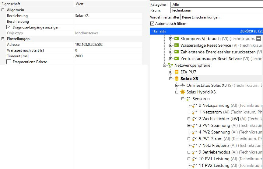

                      Servus,
                      Sorry hab die Vorgeschichte zu spät gelesen.
                      Habe das selbe Model im Einsatz. Direkt am Netzwerk und mit der Solax Cloud verbunden. So kannst du auch Modbus TCP IP verwenden.
                      Ich habe am Wechselrichter nur eine fixe IP-Adresse eingestellt.
                      Diese in die Config übernommen und den Timeout auf 2000ms gestellt.
                      Dann hab ich die Daten mit der Vorlage aus der Lox-Library problemlos auslesen können.
                      Bekomme eigentlich alle für mich relevanten Daten

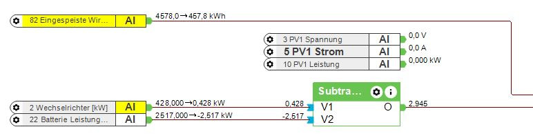

                      Am Foto links die Daten vom Solax rechts vom separaten Modbus Energiezähler
                      (Natürlich auch alles von der PV und vom Speicher)

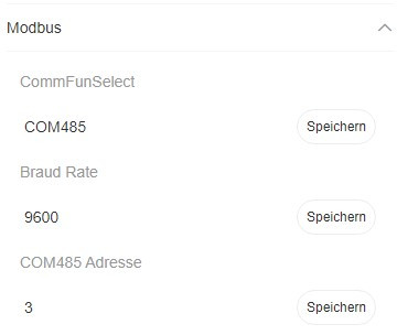

                        Hallo, zu deiner Frage:
                        Ich habe einen Solax X3 Hybrid G4 Wechselrichter.
                        Ich habe ihn mittels Modbus TCPIP in die Loxone integriert.
                        Am Wechselrichter alle Einstellung für Modbus gleich gelassen, nur die Adresse auf 3 geändert, weil ich auf 1 schon ein Gerät habe.
Ansichten: 3824
Größe: 12,5 KB
                        In der Fritzbox habe ich dem WLAN vom Wechselrichter eine fixe IP Adresse zugewiesen, damit diese sich nicht ändert.
                        Dann in der Loxone unter Netzwerkgeräte einen neuen Modbus Server eingefügt
Ansichten: 3551
Größe: 18,7 KB

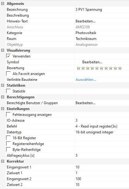

                        Anschliessend in der LoxConfig die Vorlage von der Loxone Libary importiert
Ansichten: 3560
Größe: 23,1 KB
Ansichten: 3576
Größe: 54,0 KB
                        Damit kannst du alle Infos vom Wechselrichter im 5 Sekunden Intervall bekommen.
