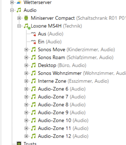

    Hallo Leute,
    bevor unser Einfamilienhaus gebaut wird - habe ich mir bereits einige Loxone Komponenten zugelegt und ein Testbrett erstellt. Verbaut sind der MiniServer Compact - 1 x Stereo Extension, Bewegungsmelder, RGBW Dimmer, Touch Pure etc.
    Warum ich das getan habe - weil ich meine Loxone Installation selber mache mit Unterstützung eines Elektrikers.
    Soweit funktionieren viel Dinge bereits auf Anhieb und ich habe mich die Tage an das Thema der Sonos Integration gemacht - dazu habe ich einen entsprechenden MS4H aufgesetzt und die Sonos Lautsprecher können über externe Zonen in der Loxone Konfiguration verwendet werden. Hinzu kommen die passiven Lautsprecher an der Stereo Extension.

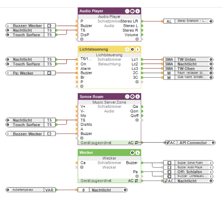

    Nun zu meinem Stolperstein - was ist der Unterschied zwischen dem "Audio Player" Baustein ( wird von der Stereo Extension verwendet ) und dem "Music Server Zone" Baustein ( wird vom Music Server und folglich den Sonos Speakern verwendet ) ?
    Beide Komponenten tauchen unterschiedlich in der Visualisierung auf - sie können innerhalb der Visu nicht gruppiert werden - Player Favoriten können nicht innerhalb der Zonen genutzt werden und noch einige Andere Unterschiede / Nachteile.
    Meine Hoffnung war - das sich die Sonos Speaker via MS4H exakt so verhalten wie die Bedienung der Stereoextension - und sich eben nahtlos integrieren...
    Vielleicht übersehe ich auch nur eine Kleinigkeit.
    Danke - Simon

    Hi, du hast beim MS compact einen Audioserver automatisch verbaut, dieser verwendet auch die Stereo Extension und der braucht den neuen Player Baustein.
    Der Audioserver kann deine Sonos Boxen nicht bedienen.
    Der MS4H ist ein extra System und kann zwar mit Sonos Boxen funktionieren, hat aber nichts mit dem Audioserver zu tun und kommuniziert auch nicht mit diesem.
    Der MS4H ist wie der alte Loxone Musicserver und verwendet die Zone Bausteine.
    Die beiden Systeme zu synchronisieren geht nicht, du kannst sie nur parallel verwenden.

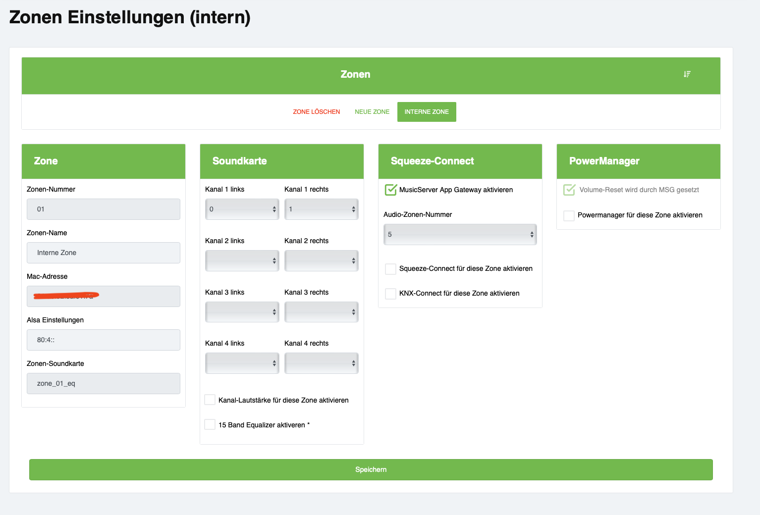

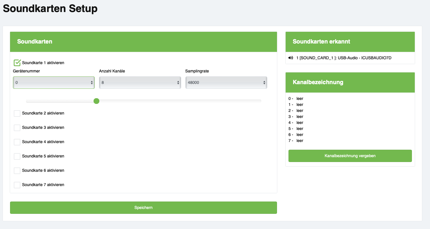

                Mal zum Verständnis - MS4H Versuchsaufbau
                Raspberry Pi 4 - 8GB oder Intel NUC 7,8,9 ( je nach Bedarf ) darauf läuft MS4H ( Installation ist bekannt ) - für interne Zonen
                daran angeschlossen zum Beispiel - 2 x CSL - USB 7.1 Soundkarte extern 8-Kanal - Channel USB Soundbox - Dynamic 3D Surround Sound - für bis zu 8 Lautsprecher - gleichzeitige Aufnahme und Wiedergabe - analoge und Digitale Audiogeräte -
                das ganze via 3.5mm Stereo Klinke - auf 2 x Clinch ( rot / weiß ) an Verstärker / AMPs - zum Beispiel 4 x Douk Audio HiFi Bluetooth 5.0 Digital Power Amplifier Stereo 2/4 Channel Audio Verstärker 50W x 4 oder "alte" Loxone Verstärker aus den Music Server Zeiten ( diese gibt es je nach Bedarf günstig auf Ebay Kleinanzeigen.
                Und nun zu den Lautsprechern ( Decken / Wandinstallation - passiv ) x 16 Lautsprecher 8 Zonen.
                Sollte das so passen und im Funktionsumfang dem Audio Server / oder Stereo Extensions überlegen sein?

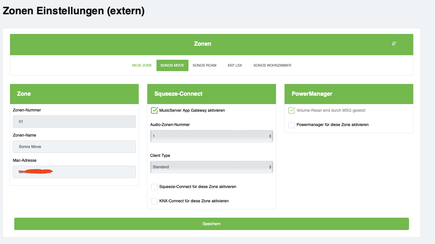

                Kann man via MS4H und externen Zonen - Sonos Speaker einbinden und diese dann parallel / Audio Synchron mit dem Deckenlautsprechern abspielen? ( TV ist ja nicht möglich / Lipsync )
                Ist das ganze innerhalb der Loxone App bedienbar?
                Ist die Favoriten / Musik / Spotify Auswahl innerhalb der App möglich - oder muss der LMS genommen werden?
                Ist das ganze mit dem 5er Tastenstandard kompatibel oder muss auf die Integration des Audio Player Bausteins in MS4h gewartet werden.

                  • 7328
                  Fangen wir mal an...
                  1.
                  Raspi 4 geht schon mal nicht mit 2 Soundkarten!
                  Das liegt an einem nach 2 Jahren immer noch nicht gefixten Firmwarebug der bei 2 Soundkarten ein in Wirklichkeit nicht vorhandenen Bandbreiten-Fehler des USB liefert.
                  Empfehlung
                  Odroid N2+ 2 oder 4 GB (2GB reicht)
                  Rockpi 4 SE
                  Beide ~80-90€
                  Ich nutze den inzwischen oft den Odroid, der ist Leistungsstärker und hat bei dem Preis schon einen Kühlkörper montiert.
                  Energieverbrauch mit 2 Soundkarten ~4,5W
                  2.
                  Verstärkerwahl mit Bluetooth? Unnötig, und kann zu Problemen führen.
                  3.
                  Was heißt überlegen sein, wobei?
                  Dem alten MusikSever auf jeden Fall, dem AudioServer in manchen Dingen ja, in manchen Dingen nein.
                  Ich kann dir jetzt viele Dinge aufzählen die beim MS4H machbar sind und beim MS/AS nicht, aber worauf du genau hinaus willst ist schwer zusagen.
                  Am wichtigsten ist wohl, das der AS keine Wireless-Speaker zulässt, der MusikServer nicht mehr weiterentwickelt wird und zT auch nur noch grob gefixt wird.
                  Der AS-Baustein ist bis heute immer noch im Gegensatz um MusikServer-Baustein eingeschränkt und alles ist irgendwie unfertig.
                  4.
                  Sonos via AirPlay-Plugin eingebunden laufen synchron. (Leider sind die Hardwaretasten abgeschaltet wenn sie über das Plugin betrieben werden)
                  5.
                  Integration
                  Dafür das du sich schon Tage mit dem Thema beschäftigst, hätte ein Blick auf die Homepage gereicht
                  Klicke auf die Grafik für eine vergrößerte Ansicht  Name: image.png Ansichten: 0 Größe: 23,7 KB ID: 382003
                  6.
                  Relaissteuerung ist dafür da um den/die Amp(s) an und abzuschalten wenn sie nicht benötigt werden.

                  Nach den ersten Gehversuchen die letzten Tage - only externe Zonen mit Sonos Speakern war ich SEHR zufrieden und wollte das Thema weiter verfolgen - Stoße aber heute vor Probleme...
                  Ich habe eine CSL - USB 7.1 Soundkarte extern 8-Kanal und einen Fosi Audio V1.0G 2-Kanal-Stereo-Audio-Class-D-Verstärker bekommen. Dann habe ich den MS4H auf dem Raspberry Pi 4 8GB sauber heruntergefahren - die Soundkarte an einem USB 3 Port angeschlossen - und den Amp mit der Soundkarte via 3.5mm auf 2 x Chinch verbunden... Strom eingeschaltet - MS4H Konfiguration nach deiner Anleitung durchgeführt - Soundkarte wurde erkannt - interne Zone eingerichtet... ABER diese Zone ist einfach - aus...
                  Siehe Screenshot...
                  Gibt es eine Reihenfolge - erst interne Zonen dann externe Anlegen?
                  Muss zwingend die interne Rasp Soundkarte deaktiviert werden?
                  Woher weiß man / der MS4H an welchem Port der Soundkarte ich den Amp angehangen habe... bzw. was ist hier das Vorgehen...?
                  Wie gesagt - extern Sonos läuft
                  intern... nichts...
                  Ergänzend dazu-... ich habe ja 2 Lautsprecher an der Endstufe... - wie könnte man diese in der Lox Konfiguration den "einzeln" auswählen? Es gibt doch nur einen Eintrag für die jeweiligen Zonen...
                  Ich weiß echt nicht mehr weiter ...
                  Danke Simon

                    SOUNDKARTE nicht Zone.
                    Wie ist die Soundkarten unter Setup eingerichtet?
                  • Simon2206
                    Simon2206 kommentierte
                    na der Screenshot ist doch unter Post 15 mit der Soundkarte...

                  Habe eben schon mal alle Zonen intern/extern gelöscht... das Klinke Kabel in den grünen Port gesteckt anstelle des Kopfhörer Ports... und so weiter...
                  Alle Zonen gelöscht - nur die interne Zone versucht einzurichten... immer noch rot.
