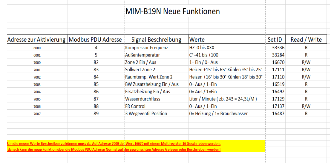

                        Wer hat sich schon mit diesem Thema in Verbindung mit dem Modbus Modul MIM-B19N auseinander gesetzt?:
                        "Adding New Modbus Register" nach beiliegender Beschreibung der Register:
                        Das ermöglicht erstmalig die getrennte Steuerung von Zone 1 und Zone 2 und hält auch noch weitere Werte parat ...
                        Klicke auf die Grafik für eine vergrößerte Ansicht  Name: image.png Ansichten: 0 Größe: 151,7 KB ID: 408758​Die PDU Adressen (Register) müssen zuerst "freigeschaltet" werden in dem die jeweilige SetID in die Adresse zur Aktivierung geschrieben wird.
                        Erledige das einfach mit einer Konstanten, die ich dem jeweiligen Register zuordne.
                        Dann können die "neuen Register" ausgelesen werden.
                        Bei mit funktioniert das nur zum Teil - eigentlich nur mit den "Read-Only"-Registern. Die Werte werden korrekt ausgegeben. (zum Teil sind natürlich Korrekturen mittels Skalieren x10 erfoderlich)
                        Die R/W-Register lassen sich, aus welchem Grund auch immer, bei mir weder beschreiben noch lesen. Im Modbus-Monitor sieht man alle Aktionen und es wird auch kein Fehler gemeldet. Die Werte stimmen trotzdem nicht überein.
                        Vielleicht hat sich schon jemand damit beschäftigt. Bin nun seit mehr als einem Monat dran - leider erfolglos.
                        Freue mich über jeden Lösungsansatz - Danke!
                        Marcus

                          Hallo Markus, wo hast du denn diese deutschsprachige Registerbeschreibung her? Hast du das selbst in me excel gepackt? Die Erweiterungsbeschreibung ist ja schon toll, aber wo ist der Rest für ne Wärmepumpe? Die original Registerbeschreibung scheint ja maximal für Klimaanlagen gedacht zu sein.
                        • mbednar
                          mbednar kommentierte
                          Hallo realpay, die oben gepostete Registertabelle für die "erweiterten Register" der Samsung EHS ist "Marke Eigenbau". ;-)
                          Die Informationen dazu stammen aus dem erweiterten Handbuch des Herstellers (auch siehe oben als Download) und sind in der Excel zusammengefasst.
                          Die Originalbeschreibung ist zugegebener Maßen nicht „sehr übersichtlich“ gestaltet und es erforderte einiger Recherchen, bis klar war, was dort gemeint sein könnte. ;-) Aber letztlich sind dort alle Funktionen, die die Wärmepumpe „hergibt“ und über Modbus RTU beeinflussbar sind, abgebildet.
                          Ich selbst betreibe eine EHS Mono (siehe auch Spalte "Modbus register type (R/W) in der Originalbeschreibung) und gemeinsam mit dem Modbus Modul MIM-B19N funktioniert alles - nach langem Experimentieren ...

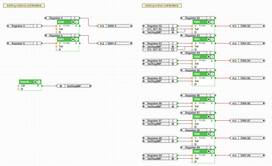

                        Hallo Marcus, du bis schon weiter als ich, denn ich schaffe es nicht das Register 6 und 7 zu aktvieren. Wie ordnest du eine Kontante zu damit die Adressen freigeschaltet werden?
                        • mbednar
                          Servus!
                          Kann ich verstehen! Ist nicht trivial und ich habe da sehr lange probiert um zu einem Ergebnis zu kommen.
                          Aller erst nehme ich an, dass die Verbindung zum Samsung MIM-B19N über den Modbus steht und Du kommunizieren kannst.
                          Um mit den "neuen Registern" arbeiten zu können, müssen diese "freigeschaltet" werden. Dazu habe ich weiter oben die Tabelle im Forum gepostet.
                          Aber soweit bist Du auch schon ;-)
                          Ich habe dann Merker mit dem Wert der jeweiligen SetID auf das jeweils zu aktivierende Register gelegt und diese alle 30 Sekunden damit beschrieben.
                          Das geht relativ einfach, indem Du die "Freischalte-Register-Adresse" (6000, ...) jeweils über Analogaktoren Deines Modbus-Gerätes erstellst und die Merker davor "anhängst". Damit wird der jeweilige Analogaktor, hinter dem die Registeradresse zur Aktivierung hinterlegt ist, mit dem jeweiligen Wert beschrieben.
                          Bei den Analogaktoren gibt es bei den Einstellungen "Repetitiion Intervall" den auf 30 Sekunden setzten. Damit wird das Register zur Freischaltung alle 30 Sekunden neu beschrieben.
                          Ab jetzt heißt es warten ... zumindest war das bei mir so. Die Register werden in der Loxone-Konfiguration nicht sofort freigeschlatet. Tlw. hat das bei mir 1-2 Stunden gedauert. Es ist also Geduld gefragt.
                          Wenn Du irgendwie anders an Deinen Modbus mittels eines Modbus-Programms über einen Rechner kommst, funktioniert das gleich. Das hat irgendwas mit Timings zu tun. Damit habe ich mich aber nicht weiter beschäftigt.
                          Ab einem gewissen Zeitpunkt sollten die "Read-Only"-Register dann mit Ihren Werten auslesbar sein.
                          Bei den "R/W"-Registern verhält es sich bei mir derzeit so, dass ich vor einem Schreib- oder Lesevorgang das jeweilige "Freischlateregister" nocheinmal mit der SetID beschreiben muss und dann gleich im Anschluss den Wert schreibe oder lese.
                          Nur in diesem Ablauf hat das bei mir bis dato einigermaßen funktioniert. Da bin ich selber noch am Tüfteln.
                          Gut ist auch einen Blick auf den Modbus-Monitor in Loxone zu werfen. Dort werden in Echtzeit die Schreib- und Lesevorgänge dargestellt und man sieht sofort, wenn Fehler auftauchen.
                          Versuch' einmal Deine Register freizuschalten. Das sollte eigentlich gut funktionieren. Ich gebe auch noch einen Screenshot meines Settings dazu.
                          Da sind allerdings schon ein paar Funktionen mehr drinnen. Ich habe hier das regelmäßige Schreiben der Freischalte-Register mittels Analogspeicher und Taktgeber gelöst. Ist auch eine mögliche Lösung.
                          Gutes Gelingen jetzt erst einmal - und Geduld ... ;-)
