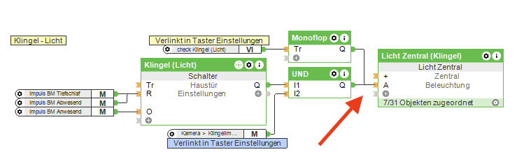

    Lichtklingel funktioniert nicht, wenn Licht bereits an
    ich habe ein für mich merkwürdiges Phänomen.
    Ich habe mir eine Lichtklingel programmiert, die soweit auch in den eingestellten Räumen funktioniert.
    Allerdings "nur", wenn das Licht aus ist. Ist das Licht bereits an, blinkt das Licht nicht.
    Ich hab auch schon den Parameter Ta (LoxConfig 12) von 4 auf 8 Sekunden gesetzt, leider keine Änderung.
    Hab ich hier was übersehen, oder funktioniert das nicht, wenn das Licht bereits an ist?
    Gruß Thomas

    Hallo Thomas, sollte schon funktionieren, sofern A lange genug auf Ein ist.

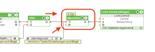

      Jo kaum setzt man den Monoflop auch für die eigentliche Logik, klappt es.
      Manchmal bedarf es offensichtlich doch den Wink mit dem Zaunpfahl: "Sollte eigentlich funktionieren!
      Gruß Thomas
