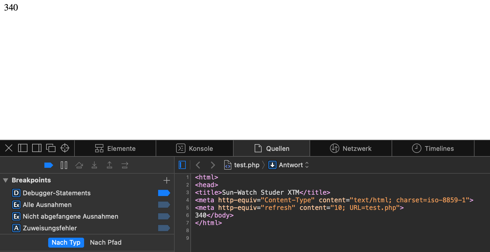

    Moin Moin,
    steh irgendwie auf´m Schlauch oder mir fehlen die Basics
    wollte Werte aus Datenlogger SunWatch per Befehlserkennung in Loxone bringen - in Sunwatch werden die scheinbar per php "aufbereitet"
    ich habe nun einen php Script modifiziert der mir isoliert den betreffenden Wert im Browser darstellt
Name: Bildschirmfoto 2023-02-23 um 09.00.10.png
Ansichten: 245
Größe: 105,5 KB

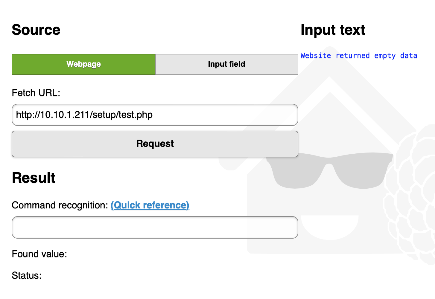

    wenn ich diesen Seitenaufruf im Plugin Command Recognition eingebe kommt leere Seite
Name: Bildschirmfoto 2023-02-23 um 09.18.21.png
Ansichten: 197
Größe: 103,4 KB
    Das ist kein valides HTML, was da zurückkommt.
    Du hast keinen startenden Body-Tag, auch keinen Head-End-Tag.
