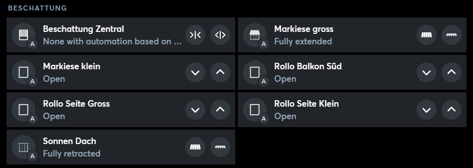

    Ich habe verschiedene Beschattungsaktoren, die funktionieren alle einwandfrei. Nur in der APP haben diese unterschiedliche Icons und auch unterschiedliche Bezeichnungen für die Position:

    Sie sind alle im gleichen Raum und der gleichen Kategorie zugeordnet. Naja funktionieren tuts einwandfrei, Trotzdem stört mich dies einfach
    Hat hier jemand eine Idee? (Ist übrigens auf Deutsch auch unterschiedlich z.B. "ganz ausgefahren" vs. "geöffnet" etc.)

    Habs gerade selber rausgefunden
    Dies wird über den Type Parameter des Automatikbeschattungs Bausteines gesteuert.
