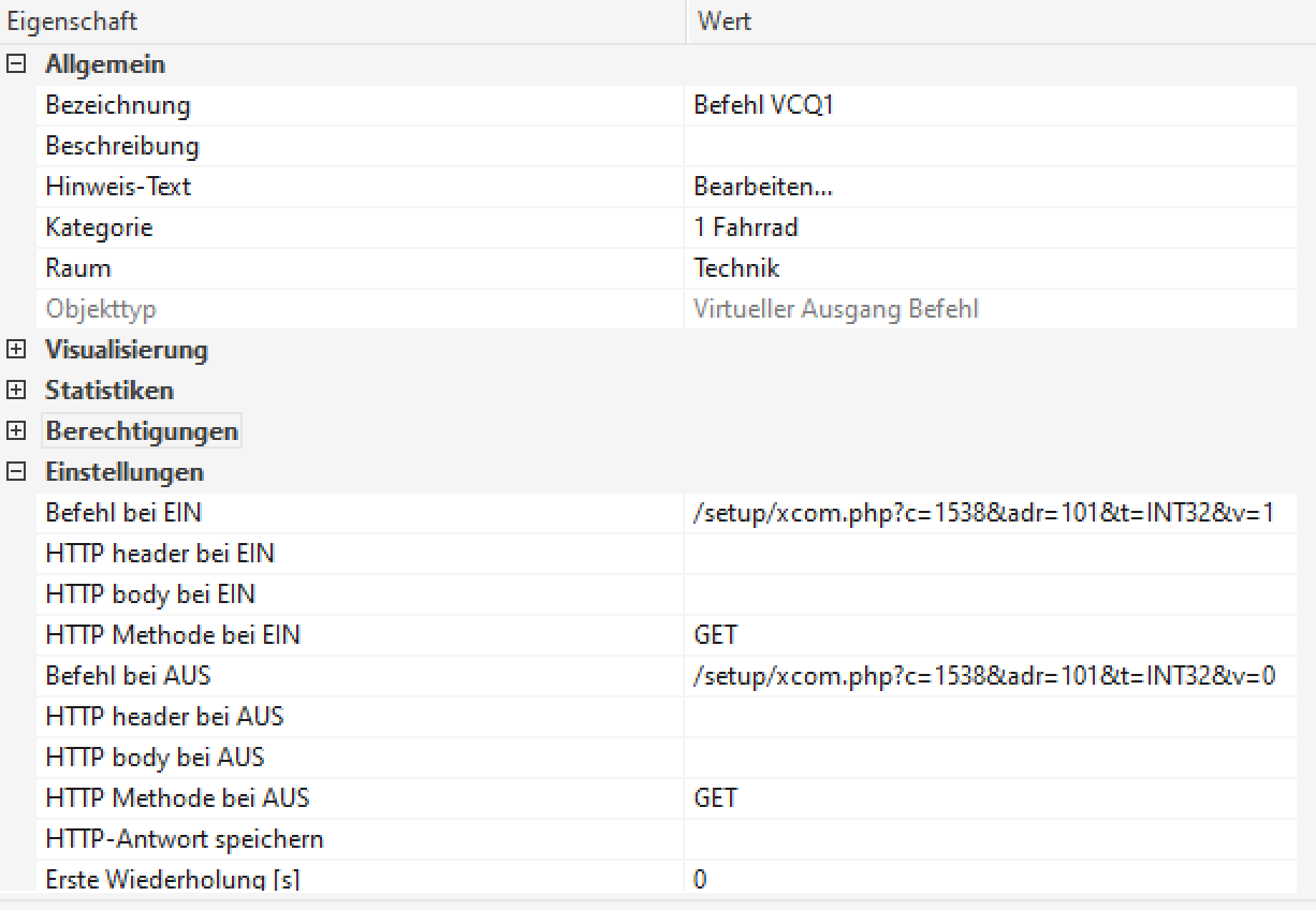

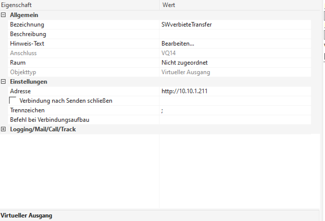

    kann ich folgenden Befehl mit Loxone verwirklichen?
    http://10.10.1.211/setup/xcom.php?c=1538&adr=101&t=INT32&v=1 (v=1 = einschalten v=0 = ausschalten)
    wenn ich den Befehl im Browser eingebe wird die gewünschte Funktion ausgeführt
    probiert habe ich

    • 6326
    Warum soll das nicht gehen?

        Befehl ohne User und Passwort keine Reaktion im HTTP Monitor
        mit User und Passwort
        bekomme ich nach dem ersten Aufruf folgendes im HTTP Monitor angezeigt
Name: Bildschirmfoto 2023-03-06 um 08.23.48.png
Ansichten: 138
Größe: 28,0 KB
        539 08:20:45.938 MS_Go_@home SunWatch Request 10.10.1.211 / GET / HTTP/1.1\r\nHost: 10.10.1.211\r\nUser-Agent: [en]\r\nContent-Type: text/html; charset=utf-8\r\nConnection: close\r\nAuthorization: Basic bG9nZ2VyOmxvZ2dlcg==
        HTTP/1.1 200 OK\r\nConnection: close\r\nContent-Type: text/html\r\nETag: "1604766279"\r\nAccept-Ranges: bytes\r\nLast-Modified: Fri, 25 Aug 2000 02:18:26 GMT\r\nContent-Length: 634\r\nDate: Mon, 06 Mar 2023 07:20:43 GMT\r\nServer: lighttpd/1.4.13
        GET /setup/xcom.php?c=1538&adr=101&t=INT32&v=1 HTTP/1.1\r\nHost: 10.10.1.211\r\nUser-Agent: [en]\r\nContent-Type: text/plain; charset=utf-8\r\nConnection: close\r\nAuthorization: Basic bG9nZ2VyOmxvZ2dlcg==
        HTTP/1.1 401 Unauthorized\r\nConnection: close\r\nWWW-Authenticate: Digest realm="Setup", nonce="37ce9d07c58d9f9583f581caf8e44fc0", qop="auth"\r\nContent-Type: text/html\r\nContent-Length: 229\r\nDate: Mon, 06 Mar 2023 07:20:47 GMT\r\nServer: lighttpd/1.4.13​​
        und dann folgend jede Minute als wenn die Abfrage periodisch erfolgt - was nicht der Fall ist

          • 6326
          Der Miniserver kann meines Wissens nur Basic Auth. scheint so, als wurde dies nicht akzeptiert. Oder Du hast falsche Werte angegeben. Wenn z.B. Ein : im Passwort ist.
