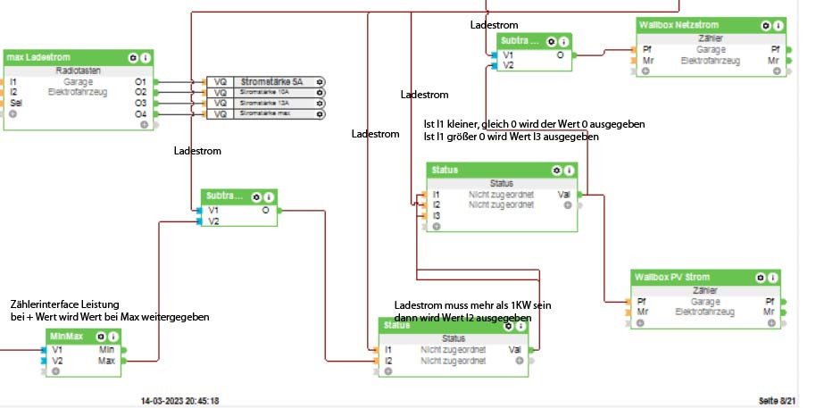

          Ich möchte nochmal mein Vorhaben genauer definieren.
          Wenn ich z.B. mit 7KW mein Auto lade und mein Zählerinterface Leistung +3KW anzeigt bedeute es, dass ich 4KW von meiner PV Anlage verwende und 3KW vom Netz zukaufe für meinen Ladevorgang.
          Ich möchte jetzt gerne wissen, wieviel ich bei jeden Ladevorgang PV Strom und Netzstrom verwendet habe. (Ähnlich wie beim Energieflusszähler)
          Wie kann ich das programmieren, da ja der Wert des Zählerinterface Leistung sehr variable ist. Vielleicht hat jemand schon so was ähnliches programmiert?
          lg Reimai

              Meine Wallbox habe ich soweit programmiert, dass ich mit Überschuß laden kann oder mit voller Ladestärke (Beim E-Golf leider nur 7KW)
              Beim Überschlussladen kann ich einstellen ab welcher Wert beim "Zählerinterface Leistung" der Ladevorgang startet. Minimale Ladestrom ist 2,6KW beim E-Golf. Kann aber auch einen kleineren Wert einstellen, dann wird eben der Rest vom Netz bezogen. Dadurch wird bereits mein Haus zuerst versorgt.
              Für mich wäre eben Interessant wieviel bei einem Ladegang ich PV Strom verwende und wieviel vom Netz. Mein Nachbar möchte gerne bei mir Laden wobei der Strompreis vom PV und Netz ja unterschiedlich sind.
            • 4550
            Leistung der Wallbox
            Formeln
            Statusbaustein
            4 Zählerbausteine
            Simulation
            und
            Zeit zum Testen
            kein Bezug ist alles von der PV
            Bezug kleiner als die Ladeleistung ist der jeweilige Anteil: Bezug 2kW, Ladeleistung 7kW ergibt 5kW von der PV
            Bezug größer als die Ladeleistung ist alles vom Netz

            • Reimai
              Reimai kommentierte
              Ich werde einmal probieren, Danke für Deine Hilfe.
              Einen Trigger für die Aktivierung der 2 Zähler des Nachbarn braucht du natürlich auch noch aber das ist der letzte Schritt!

          • Reimai
            • 10.10.2015
            • 74
            Habe es jetzt einmal programmiert. Beim Simulieren hat es geklappt. Mal schauen wie es in Wirklichkeit funktioniert.
Name: Netznutzung Wallbox.jpg
