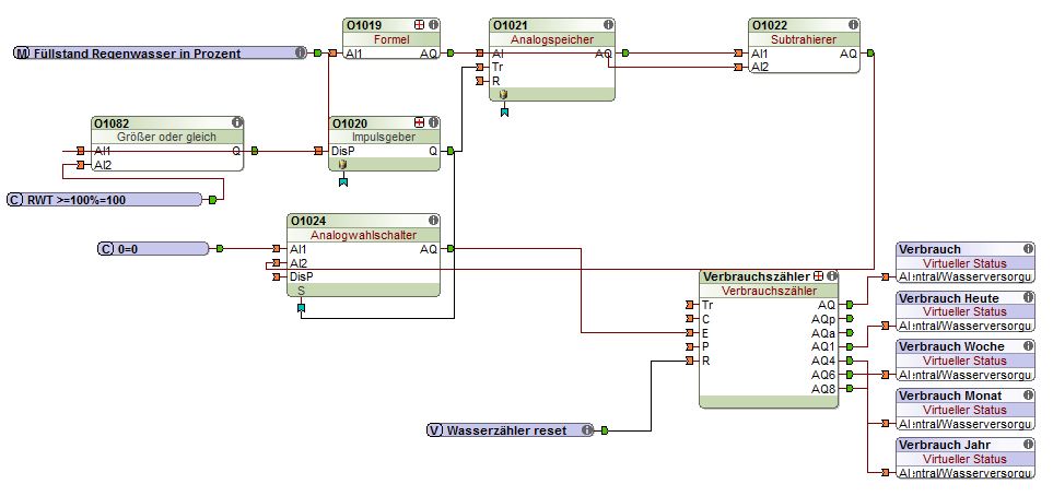

    Ich habe eine Zisterne mit Ultraschallsensor und diese hält relativ gut das Wasser. Somit möchte ich eine sehr einfache/rudimentäre Verbrauchsanzeige realisieren, welche mir ungefähr angibt, wieviel Wasser ich selbst verbraucht habe. Habt ihr da eine Idee, wie ich das mit den Daten des Ultraschallsensors realisieren könnte?

      So wie ich das gemacht habe, siehe Anhang.
      Aber ohne Erklärung ist sicher so manches fragwürdig.
      Aber Grundprinzip ...
      ich weiss dass der Tank, Zisterne, Behälter x Liter fasst. z.B. 4000 Liter
      Also sobald der Stand von z.B. 58% auf 57% gefallen ist, weiss dass 40Liter verraucht wurden.
      Je nachdem wie die Auflösung der Messgrösse ausschaut, welchen Sensur du hast, kannst das relativ genau machen.
      In meinem Fall ist der kleinste Sprung 0,4%, also 16Liter. Ist für mich genau genug. Also jede WC-Sitzung kannst so nicht monitoren
      Was ich noch nicht gemacht habe, ist eine Art Prognose wie lange ich mit dem Tank auskomme bis er leer ist bzw. die Trinkwassernachspeisung den Dienst übernimmt. Grundlage wäre dazu der Verbrauch vom Vortag.
      Kleine Absicherung bei Regen und Tank ist schon 100% voll ...
      In meinem Fall steigt der Stand je nach Regenintensität auf 100,4 bis 100,8. Grund ... Das Wasser "staut" sich ein wenig bis es im Überlauf verschwindet.
      Bei weniger Intensität sind der Stand dann wieder auf 100,0. Also laut meiner "Berechung" wäre das ein Verbrauch. Um dem entgegenzuwirken, igonriere ich ab 100% aufwärts die Schwankungen. Aber wie das bei dir aussieht weiss ich nicht.

            Hallo Thomas,
            Ich hätte noch ein paar Fragen zu deiner Programmierung der Verbrauchsanzeige.
            Was steht bei der Formel drinnen.
            Geht der AQ von der Formel direkt auf den Analogspeicher Al?
            Was für ein Wert kommt da an?
            Vielleicht könntes Du mir da bitte helfen, damit ich das nachprogrammieren kann.
            Meine Zisterne ist bei 100% mit 8980 Liter gefüllt.
            Die Prozente gebe ich mit einer Nachkommerstelle an.
            Danke schön für Deine Hilfe im Voraus
            lg Reinhard
