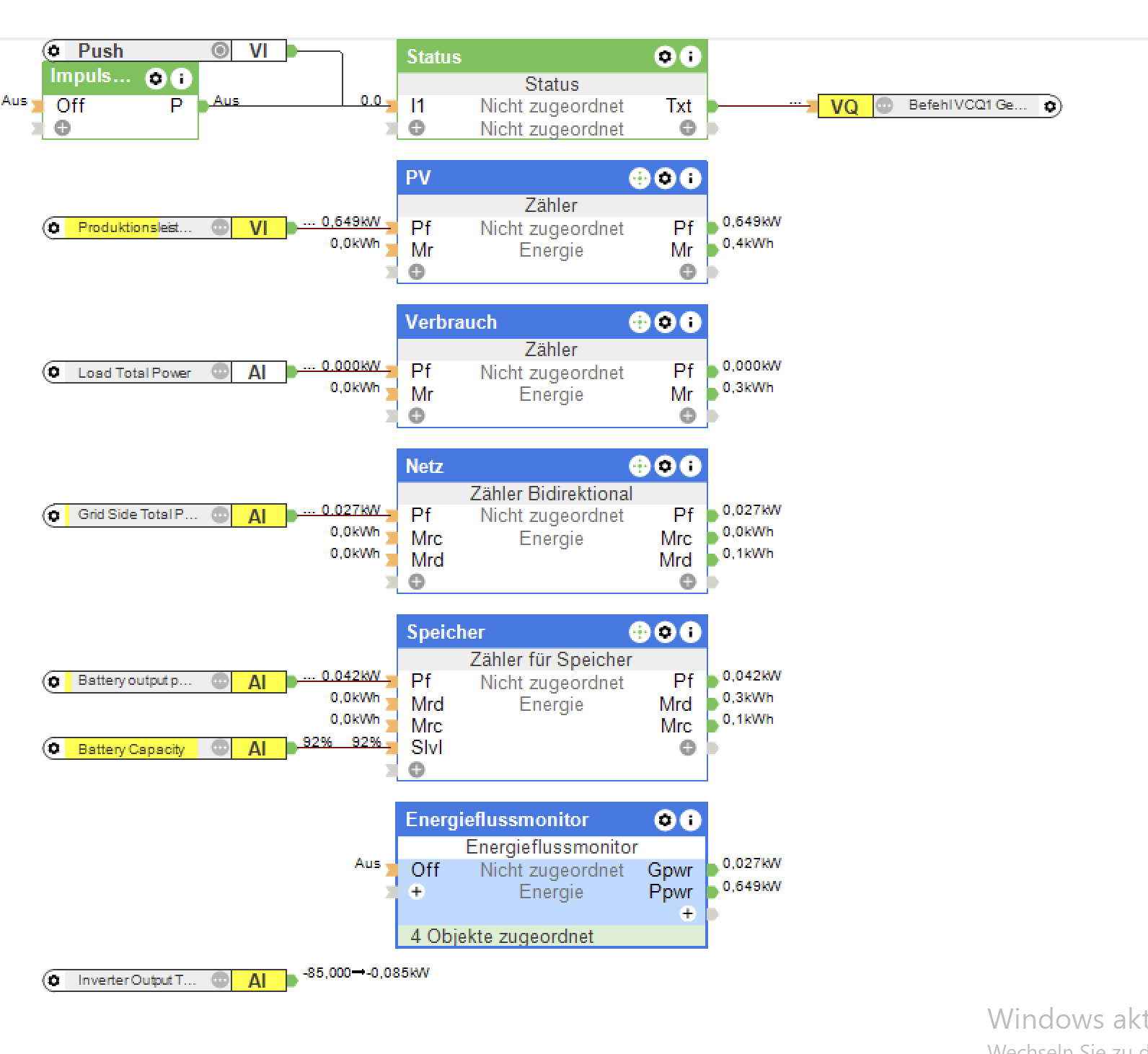

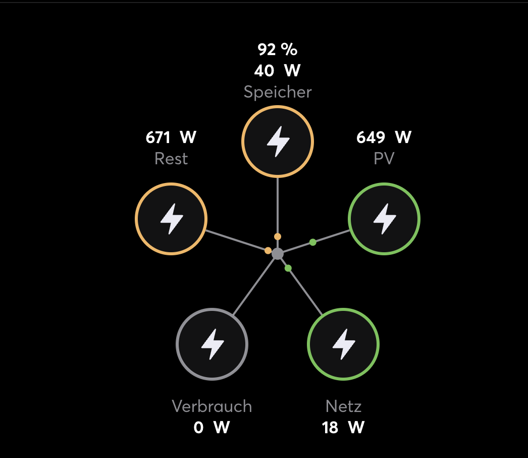

        gibts schon was neues zu dem Thema?
        Jetzt hab ich die Situation, dass mir die Mikrowechselrichter den Wert vom Hausverbrauch so versauen, dass ich halt teilwiese 1kW Rest habe, der muss aber dem Hausverbrauch zugerechnet werden.
        Wenn jetzt der Akku voll ist und die Anlage ins Netz einspeist dann funktioniert der Zähler nicht und ich hab keinen Hausverbrauch. Der Hausverbrauch wird dann als Rest dargestellt...
        Ich könnte jetzt nochmal einen extra Zähler für den Hausverbrauch einbauen aber das wäre ja blödsinn wenn es auch so geht.
        Danke für eure Hilfe

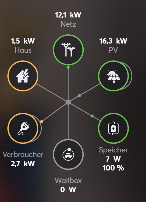

        FRECH Du kannst zB den Rest umbenennen. Ich habe es in Haus zB umbenannt.

        Setze im EFM einen Verteiler für Verbraucher, dort kannst du dann deine Verbraucher unterordnen und beim Verteiler den Haken Rest setzen, somit ist dein Problem gelöst.
        Wichtig ist, den übergeordneten „Rest“ Haken entfernen
        Den Verteiler kannst du z.B. als Verbraucher umbenennen.

                also bei mir funktioniert die Methode mit dem Verteiler auch nicht.
                Ich hab einen Deye Hybrid inverter an dem keine PV Angeschlossen ist, sondern die PV ist eine Enphase anlage die am Load Ausgang des Wechselrichters hängt deswegen ist der Messwert vom Load = 0 wenn die PV mehr produziert als verbraucht werden.
                Da ich aber auch den Wert von der Speicher beladung habe und den Wert vom Netzzähler kommt bei Loxone ein Rest raus des am Load nicht abgebildet werden kann weil der wert da nur Positiv sein kann.

                Ich verstehe eure Logik teilweise nicht.
                Wenn ich einen Verbraucher haben möchte, dann muss ich diesen Messen.
                Errechnen ist nicht sinnvoll.
                Wenn der Verbraucher statisch ist, dann kann dieser mit einem Festwertzähler gezählt werden.
                Oder mittels entsprechender Formel berechnen, was wiederum komplex werden kann. Deswegen die klare Empfehlung die Verbraucher tatsächlich zu messen.
                Jetzt wird Loxone wieder als umständlich und restriktiv dargestellt wobei eure Hardware die Ursache darstellt und nicht die geeignete Messwerterfassung bietet.
                Grundprinzip:
                Netzmessung
                PV-Messung
                Speichermessung
                „Verbrauchermessung“
                (Netz+PV+Speicher = gesamt Verbrauch - einzelne Verbraucher = Rest)
                0W + 3000W + (-2000W) = 1000W gesamt - 0W WB = Rest =0W
                0W + 3000W + (-2000W) = 1000W gesamt - 500W WB = Rest 500W
                1000W + 3000W + (-2000W) = 2000W gesamt - 500W WB = 1500W Rest
                -500W + 3000W + (-2000W) = 500W gesamt - 500W WB = 0W Rest
                Aus den drei/vier Messungen ergibt sich der gesamte Hausverbrauch bzw. Rest.
