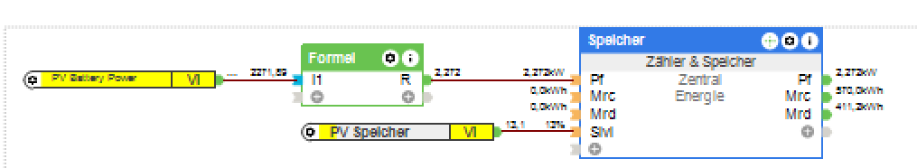

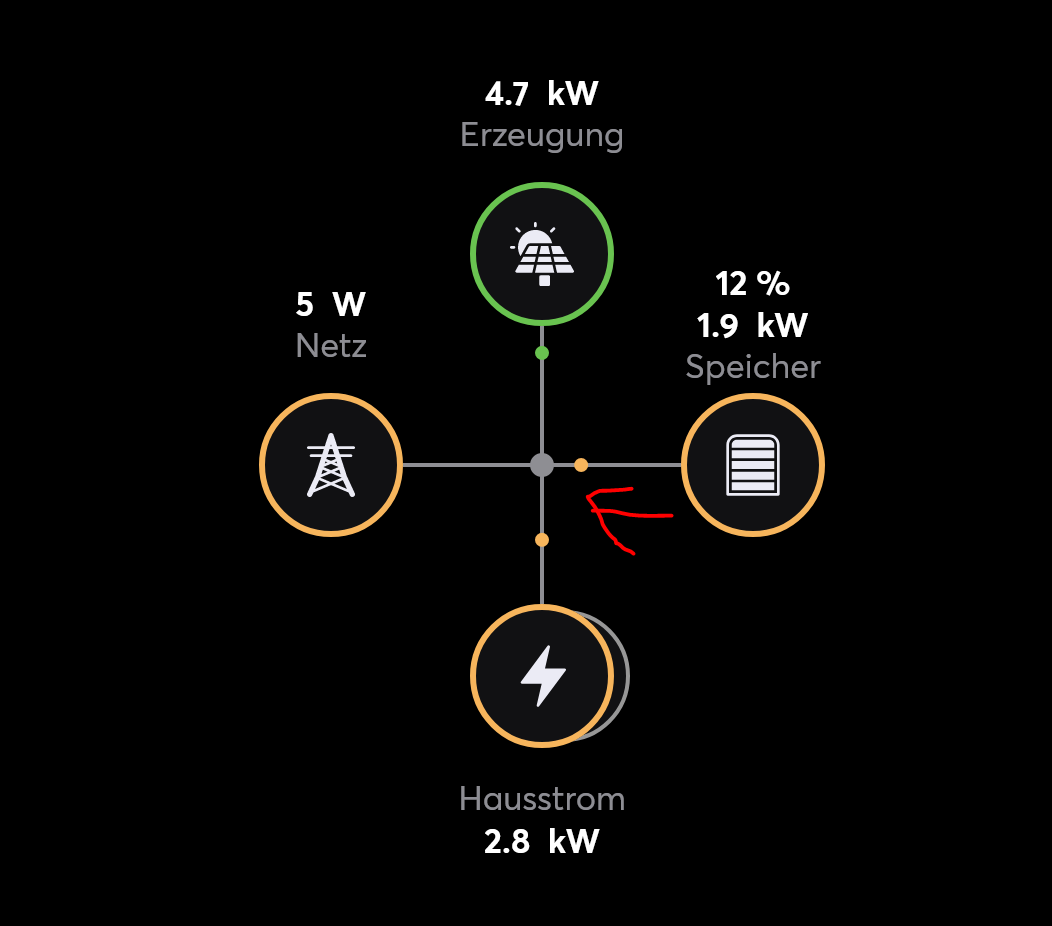

    soweit zeigt mir der Energieflussmonitor alle richtigen Werte an.
    Allerdings wenn die Batterie lädt, läuft der "Punkt" in die falsche Richtung.
    Klicke auf die Grafik für eine vergrößerte Ansicht  Name: image.png Ansichten: 0 Größe: 57,4 KB ID: 383419
    Mein Zähler für den Speicher sieht so aus:
Ansichten: 229
Größe: 13,3 KB
    Er sollte ja beim Laden von rechts nach links laufen - und nicht umgekehrt.
    Was kann ich da machen?

    Versuch es Mal indem du das Vorzeichen der Leistung am Eingang Pf umkehrst
    • StoRmtec
      • 352
      Das kannst du am Baustein selber einstellen negativWert und positiver Wert was er machen soll,

        Schau dir mal die Komponenten des EFM an, ggf ist dort die PV als Verbraucher eingetragen.
